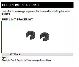

Ja, es gibt für div. Antriebe ein mechanisches Trimlimit Kit.
Hits:	397
Größe:	40,0 KB
Für Bravo sogar in beide Richtungen.
Siehe Anhang:

Mal schauen, muss erstmal den Antrieb lackieren und dann nochmal anbauen. Es kann aber nicht sein, dass die Potis verstellt sind. Also in Bezug auf die Trailer Stellung. Sowie es scheint sind Transom und Zylinder neugemacht worden. Das ist dann aber auch meine letzte Frage. Will euch ja nicht weiter nerven.
Alt 18.01.2011, 12:24
Registriert seit: 07.02.2005
Ort: Niederbayern
Beiträge: 6.416
Nein, du nervst nicht.
Also sind offenbar die Zylinder doch erneuert.
Die Geber: „Trimm-Limit“: begrenzt den Trimm, wenn du fährst, auf den eingestellten Wert. „Trimm“ -Schalter
Trimm Position: liefert den Wert für das Insrument „Trimm“
Einstellung der Geber: http://www.boote-forum.de/showthread.php?t=43238 #4 !
Die „Trailer“-Stellung, -Trailer-Schalter“ die du meinst: hat nur die mechanische Begrenzung, wenn der Zylinder ganz ausgefahren ist.
Da gibt’s nichts weiter zum Einstellen!
In deinem Fall: müsstest halt die „Spacer“ die Cyrus eingestellt hat: nachbauen. (wird in der Regel von den Boots-Herstellern schon so vom Motor-Hersteller geordert, wenns benötigt wird.)
In deinem Fall: Antrieb etwas ausgefahren: mit dem spez. Schlüssel: die Endkappen lösen, die „Spacer“ auf die Stange, und die Endkappen wieder verschrauben.
Da dabei etwas Öl verloren geht, (Wanne..) das im Boot, Behälter: wieder ergänzen.
Den Antrieb paar Mal ganz rauf und runter: dann entlüftet der, das war alles!
Jetzt klar??
