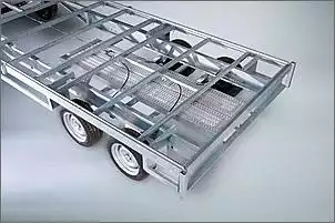

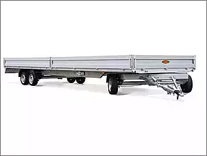

Erster Gedanke: OK. dann kaufst du dir eben einen gebrauchten Plattformanhänger und baust den um.
Hits:	1004
Größe:	15,5 KB
Leider sind die Teile dermaßen verstrebt das man da aus dem Flexen und Schweißen nicht herauskommt.
Da ist ein Neubau sicher einfacher und günstiger

Bevor ich nun das Rad neu erfinde werde ich wohl mal die Anhängerhersteller Stück für Stück anrufen müssen.
Oder hat einer von euch DEN Tip?

die verstrebungen so wohl nur deshalb so heftig, weil der (Foto) für einen anderen Zweck gebaut wurde....

Aber es scheint wohl nix von der Stange zu geben das man als Bootstrailer umrüsten könnte.......
Also Sonderanfertigung oder Eigenbau.
Das erste wird wohl zu teuer und für das zweite fehlt mit die Erfahrung und die Zeit.
