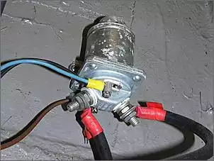

zu genau dem Zweck der Zusammenschaltung ist bei mir serienmäßig so ein fetter Magnetschalter verbaut, der mit Taster vom Cockpit aus bedient werden kann.
Wir hatten hier im Forum schon festgestellt, dass das bei vielen Booten der Fall ist.

Was passiert aber dann, wenn zwei Limas quasi eine Batt-Bank laden?
Das wäre ja beim einfachen Zusammenschalten der Fall.
