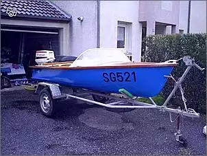

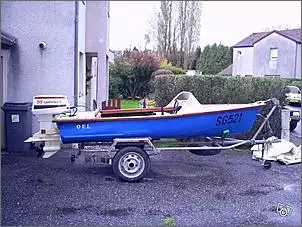

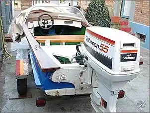

Standard Was haltet ihr von diesem Boot ?
Ich habe dieses Boot für kleines Geld (unter 2k) angeboten (nicht aus dem Forum) bekommen. Es steht in Frankreich und es gibt wohl alle Papiere. Was haltet ihr davon ? Weiß jemand ob ich das Boot auf dem Trailer nach Deutschland holen kann ?

Hi, die Rumpfform ähnelt sehr an eine Segeljolle!
Schon leicht pervers, da so nen dicken Motor dran zu hängen.
Fraglich ist, entweder die kiste geht einfach nur abartig ab, rennt wie blöd.
Oder ist unkontrollierbar.
Abe Papiere für das Boot gibt es, wenn du mich fragst, nicht, weil Eigenbau.

Nein, mit rennt wie blöd wollte ich sagen, das das Böötchen förmlich übers Wasser fliegt.
Wenn das wirklich eine Jolle war, dann wiegt der Rumpf vllt bei der Größe 80 kg, mit den Umbauten lassen wirs mal 140 sein, dann noch der Motor, und der Fahrer, wären wir bei ca 280kg Fahrfertig.
Dann 55 ps, das Gerät schießt ausm Wasser, das verspreche ich dir.
Nur, und das ist was ich bezweifle, ich glaube kaum, das es sich gut kontrollierbar fahren lässt, da es keinen V Rumpf hat, sprich überhaupt keine Kurvenstabilität!
Fahrfeeling wird wohl dem von Heckantrieb auf Schnee gleich kommen.
Gruß Maurice

Finger weg. Nicht unbedingt.
Ich hatte mal so ein Böötchen mit einem 50 PS Motor. Das lief sehr gut trotzdem es einen Flachkiel hatte.
Diese Art von Booten werden hauptsächlich für Fluss- Kanalfahrten benutzt.
Wie sieht denn der Kiel aus ? Gibt es da eine Längsführung. Wenn die da ist, dann ist die Fahrt sicher auch kontrolliert.
Den Preis beurteilen zu können, würde man etwas mehr Angaben benötigen.
Zustand des Bootes innen, äußerlich scheint es ja o.k. zu sein.
Zustand des Motors, Baujahr, Betriebsstunden.
Der Trailer ist sicher einer der leichteren Bauart. Da wäre die Nutzlast wichtig, im Verhältnis zum Gewicht des Bootes. Auf jeden Fall ist er ungebremst. Beachte dabei die Verkehrsvorschriften.
Gruß Heinz R.

Fängt beim Trailer schon mit der Lichtleiste an.
Die scheint starr weit unterm Boot zu sitzen, oder soll die sich bis hinterm AB herrausziehen lassen ?

Hallo Nicolas
Such Dir lieber ein anderes Boot.
Eine "Rundspantjolle" mit einem so großen Motor
passt einfach nicht zuzsammen.
So etwas sollte mit max. ca. 15-20PS in seichten Gewässern gefahren werden.
Zudem halte ich es mit Fahrstand auf der falschen Seite auch noch für gefährlich,
wenn sich da ein "unbedarfter" Fahrer ans Ruder setzt.

Hallo,wieso ist der Fahrstand auf der falschen Seite?Wenn man anlegen
will,macht man es in der Regel an Steuerbord.Bei so kleinen Booten ist das"Lenkrad" häufig fast in der Mitte. Hier muß er beim Festmachen "vieleicht" nicht einmal aufstehen.
Gruß Arno
Der für das Boot rel. große, rechtsdrehende Motor,
wirkt auf das Boot so, dass die kleine Jolle bei Solofahrt kaum gerade
zu bekommen ist. Bei Linkskurven besteht zudem im Solobetrieb die Gefahr,
dass das Boot rel. leicht umschlägt.
Gruß aus Berlin

Hallo Nicolas,
mit dem Trailer wirst du dir vermutlich Probleme einhandeln, die man nur mit einem TÜV Mann lösen kann
der Trailer scheint mir auch zu klein für das Boot,
wenn der Motor noch gut läuft (unbedingt Probe fahren)
wären 1200 Euro nicht zu viel, wenn sich der Besitzer noch etwas runter handeln läßt

[QUOTE=Arno;2010796]Hallo,wieso ist der Fahrstand auf der falschen Seite?
Sieht mir aus wie nen DDR-Boot da hatten die meisten den Steuerstand auf Backbord.

Hallo Karo,
das hängt mit der Drehrichtung des Propellers und dem Trimm (Gewicht des Fahrers) zusammen, wenn beides auf der gleichen Seite ist legt sich das Boot in Gleitfahrt auf die Seite
Lenkrad rechts wäre hier besser
