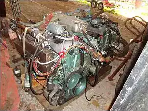

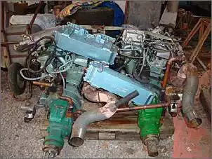

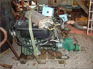

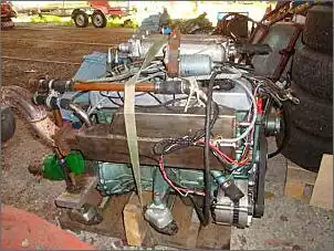

Hallo BF-ler,
passen Marinisierungsteile vom OM602 auch auf den OM603? Ich denke da an die Seewassepumpe, Ölkühler, etc... Kombikühler wird da nicht passen weil eben 6 Zylinder, oder?
Hab euch mal 4 Fotos von zwei marinisierten OM602 angehängt, vielleicht sieht man ja da was! Die Teile würde ich für einen 603er verwenden wollen - wenn möglich.
LG Markus

Hallo Markus
Bis auf den Wãrmetauscher passt alles.
