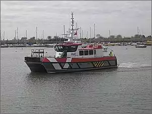

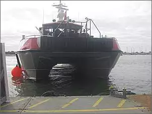

Sowas?
Katamaran
Die hier haben auch eine anerkannt gute Seetüchtigkeit:
Broom
Wenn du in der Bootsgröße suchst, wirst du automatisch immer etwas Luxus mitkaufen.
