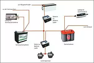

Das Ladegerät auf den Eingang des ProSplit zu hängen kann ich nicht empfehlen: Der ProSplit schaltet von einer Batterie zur nächsten und zurück, das Ladegerät würde aber gern mal einen Zyklus vollständig beenden (was 8 und mehr Stunden dauern kann) - die Batterien fänden das von Zeit zu Zeit auch nicht schlecht.
Die "Komfort-Lösung" sieht dann so aus:
Hits:	523
Größe:	19,5 KB
Zugegebenermassen teurer als ein ProSplit, aber für die Batterien schonender - jede Bank wird mit ihrer eigenen Kennlinie geladen.
