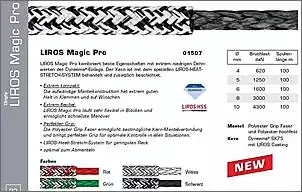

Standard Erfahrungen mit abgemanteltem "Liros magic pro"?
hat jemand erfahrungen mit oben genannter Leine? speziell abgemantelt? Ist es richtig dass diese Leine abgemantelt wird und nur der letzte Meter im Klemmen bzw. Griffbereich ummantelt bleibt
Reicht die "anti-Schlupf"-Beschichtung zwischen Kern und Mantel aus um ein Kriechen des Mantels zu verhindern? muß der Übergang noch vernäht werden?
vielen Dank im Voraus
Karlheinz

Aus welchem Grund sollte das abgemantelt werden?
Du hast doch extra den Mantel für die Abriebfestigkeit.
Ich würde das nur zum spleißen abmanteln, da du ja den Kern mit dem Kern verspleißen mußt.
Das Material scheint keinen Zwischenmantel zur Verhinderung einer Kern-Mantel-Verschiebung zu haben - zu sehen ist nichts davon. Hab ich noch nie in den Fingern gehabt.
Zumindest beim spleißen sollst du bei so einem Aufbau den Mantel beitakeln, wenn du den Mantel nicht mit einspleißen kannst.

Der Kern wird dann mit der Ummantelung vernäht. Für Spischotten ist das erste Wahl.
Im Spinnaker werden sogar die Segelnummern nur reingemalt, das Gewicht der Klebebuchstaben wäre schon zu schwer.
Gruss andreas
