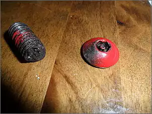

So nu ist die Schraube hin
Die Reste (den Kopf) nebst Halter / Klemmung für den Verteiler
habe ich, nein wir in der Bilge gefunden.
Die Schraube kommt von einem Volvo 3.0 GLP-C
hat die Teile Nr. 3863171 für schlanke 1,59
aber was für ein Inbusschlüssel ist das
Hits:	157
Größe:	43,5 KB
Hat der ein Namen ?
Bezugquelle ?
jetzt haben wir geschaut und bei anderen Volvo 3,0
z.B 3,0 GLP-A hat
diese Schraube Teile Nr. 841529 für weniger schlanke 19,57
aber ein Sechskantkopf.
Sind diese beiden Schrauben vom Gewinde gleich

Hallo sieht fast so aus wie ein Torx schon mal damit probiert?Gruß Maik

Bestelle dir eine von Mercruiser.

Das ist ein Inbus mit einem Loch drin. Besorg dir eine Schraube mit normalem Inbus, dann sparst du dir das Spezialwerkzeug.

Ich werde mal zum Schraubenhöker schlappen,
der dealt auch mit Zollschrauben
die von Volvo bekommen keine 20,00 Ocken von mir
für ne Sechskantschraube
