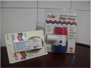

Ich möchte eine Bilgenpumpe mit Schwimmschalter in meinen Motorraum einbauen.
Hits:	489
Größe:	209,8 KB
Da ich gelernt habe, den Motorraum vorm Starten zu lüften, damit ein evtl. Benzin-Luft Gemisch durch elektrische Funken nicht explodiert, frage ich mich, ob man gefahrlos eine elektrische Bilgenpumpe einbauen kann?
Könnte die Pumpe auch zu einer Explosion führen, wenn sie während meiner Abwesenheit arbeitet?
Über das Für und Wider eines Einbau in den Motorraum und einer evtl. Umweltverschmutzung habe ich mich durchgelesen, finde den Einbauort bei meiner Nordkapp aber am Besten, weil es der tiefste Punkt der Bilge ist und ich immer nur dort mal etwas Regenwasser habe.
Danke schon mal für eure Antworten.
Gruß Bernd

Schwimmerschalter und Bilgenpumpe sind für Unterwasserbetrieb ausgelegt, d.h. sie sind wasserdicht. Daraus läßt sich vermuten, daß sie auch luftdicht gebaut sind.
Eine Garantie wird der der Hersteller aber nur dann darauf geben, wenn sein Produkt als Ex(plosions)-Geschützt gekennzeichnet ist.
MfG Thorsten

Danke für die Antworten. Die Konstruktion der Pumpe für Unterwasserbetrieb, deutet auf einen gewissen Ex Schutz hin.
Außerdem steht in sehr vielen Beiträgen, dass die Pumpen im Motorraum eingebaut sind und noch keine Beiträge über meine Befürchtungen einer Explosion mittels Bilgepumpe geschrieben wurde.
Ich denke, ich werfe meine Befürchtungen über Bord und baue sie, wie geplant, ein. Danke.
