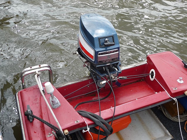

Starthilfespray war mir dann doch nicht genug: Habe den Vergaser mal ausgebaut und sah dann doch etwas Reinigungsbedarf:
Das Nadelventil hing fest, dadurch kam kein Sprit in den Vergaser.
Jetzt läuft er wieder:

So hier noch ein Bild mit Kühlstrahl, der auch gut kommt:
