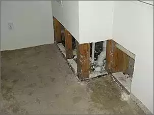

Achte auf jeden Fall darauf, dass der Ablauf für das Kondenswasser immer frei und sauber ist. Sonst sieht es auf Deinem Boot möglicherweise so aus, wie gerade bei uns in der Wohnung :
Hits:	438
Größe:	22,4 KB
