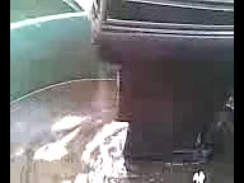

Hey !
Ein super Tip !
Thermostat raus, Wasserstrahl da !
Thermostat in den Topf, aufgekocht, Funktion gegeben
Thermostat wieder rein - sporadischer Kühlwasserkontrollstrahl
Guckst Du hier:
http://www.youtube.com/watch?v=-npRudflfz0
Ungeklärte Frage:
Es kommt Abgas aus der Kontrollstrahlöffnung Iss das ok ?
Ist nicht total viel aber sichtbar
Joachim
JoyCabrio

nun das zeigt ja erstmal, das das termostat wieder schließt und öffnet.
wenn du nun den motor etwas länger laufen lässt und dann so auf 2-300 umdrehungen gehst sollten die Inetrvalle des strahlt länger werden.
du kannst ja mit deine rhand fühlen, wie warm das wasser ist und ob du glaubst, das die temperatur im Motor nicht zu heiß wird.
mit dem abgas. hast du einen uterwasserausbuf? wenn ja kann es ja sein, das der im fass auch abluft ansaugt
Grüße der Thorsten

Der Kühlstrahl war warm, sehr warm, aber nicht heiß ( wie verbrennen heiß ! )
Ich denke also der Motor wird korrekt gekühlt - zudem war das "Tonnenwasser" echt kalt.......
Aber wieso nun Abgasrauch aus der Kontrollstrahlöffnung kommt ?
Da bin ich mir nicht im klaren............

Hallo Joycabrio,
das ist so nicht ok,
da dürfen eigendlich keine Abgase rauskommen
das Wasser müßte ehr kalt sein, wenn das Wasser in der Tonne kalt ist
ich würde den Motor ohne Thermostat noch mal laufen lassen, ob da auch Abgase raus kommen

Hi ralfschmidt !
zuvor, wurde hier vorgeschlagen, ohne Thermostaten getestet - alles super -
strammer Kühlstrahl - kein Abgas
Thermostat rein - sporadischer Kühlstrahl ( wie im Video fast zu erkennen ) - dann kleine Abgaswölkchen wenn kein Kühlwasser austritt
Kann das mit dem Impellerwechsel zusammenhängen ? Der "Abgasschacht"
liegt ja direkt bei der Kühlleitung......dass es da "durchdrückt" ?
Oder Kopfdichtung oder sowas ? Abgas kommt allerdings "ohne Druck" aus der Kontrollöffnung
ach je, ist das alles seltsam.......

Ich habe bei meinen Force den Kontrollstrahl nachgerüstet, da kommt auch am Anfang Abgas raus. Allerdings nicht wenn der Motor schon längere Zeit läuft. Ich habe die Zapfstelle direkt oben, an Zylinder 1 allerdings vor den Thermostat gesetzt.

Hallo Joycabrio,
ich vermute ehr, der Thermostat klemmt, wenn der raus ist bleibt das Wasser kalt und es kommen vermutlich keine Abgase,
dann sind keine Abgase sonder Wasserdampf weil der Motor überhitzt

Gut das wir das hier diskutieren ! Find ich echt gut !
Hast Du das Youtube Video angesehen ?
Wasserdampf sollte dann weiß sein und sich wie Nebel verflüchtigen -
der austretende Qualm ist aber Blau ( bläulich eher ) das Wasser , welches ja nun in sporadischen Abständen austritt ist keinesfalls heiß sondern allenfalls warm - bei höherer Drehzahl auch etwas wärmer.
Der Thermostat wurde in einem Kochtopf überprüft - öffnet und schließt einwandfrei - während der Motor ohne Thermostaten einen satten Kühlstrahl produzierte - der dann auch recht kalt austrat
Unterstellen wir mal das Abgas austritt - wie könnte das entstehen - was verursacht es ggf-

Das Wasser vom Kontrolltrahl muss warm sein, das Thermostat macht ja erst bei xx Grad auf und genau dieses Wasser kommt dann zum Kontrollstrahl raus.
Der Kontrollstrahl bei anderen AB`s wird sonst schon abgezweigt bevor es in den Motor gepumpt wird, deswegen ist er bei anderen AB`s immer kalt ...
Die Abgase kommen aus dem Kühlgang wo sonst das restliche Wasser hinläuft wenn das Thermostat auf macht, es kommt nicht alles an Wasser über den Kontrollstrahl raus wenn das Thermostat auf ist ...
Sozusagen wenn das Thermostat zu macht, drücken die Abgase zurück bis zum Thermostat und entweichen über den Kontrollstrahl.
Hoffe das hat jemand verstanden
Der Motor hängt auch ziemlich tief in der Tonne, glaube am Schaft ist noch wo eine Öffnung wo sonst die Abgase raus können in niedrigen Drehzahlen wenn es der Motor nicht schaft diese über den Propellerauspuff rauszudrücken ...
