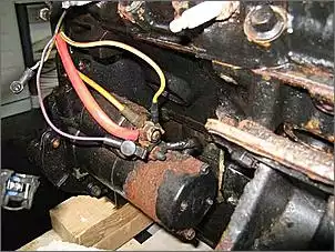

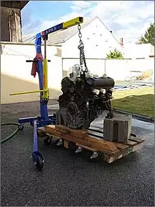

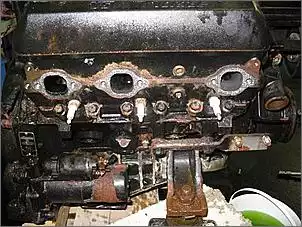

da nun das Boot seit 1 Woche schwimmt und heute auch Motor und Antrieb ihre ersren 2 Betriebsstunden überlebt haben, kann ich langsam an einen Erfolg denken und meinen ersten Restaurationsthread dazu eröffnen
Gegeben waren ein 2052er Bayliner mit Merc 4,3LX und Alpha One GenII BJ1996. Wobei der Motor zwar technisch noch in Ordenung war, aber aussah als hätte er ein ausgiebiges Bad im Salzwasser genossen. (Nicht von mir. Hab das Boot erst ende 05 gekauft)
Nach mehreren Hinweisen, auch von meinem Mechaniker hab ich mich am Ende der der Saison 06 entschlossen den Motor rauszuheben und neu zu lackieren. Gleichzeitig haben wir auch gleich Dichtungen, Thermostat und Ventilschaftdichtungen getaucht.
Da natürlich auch der Antrieb runter mußte und der UWT sowieso im Sommer 06 erneuert wurde haben wir gleich auch den Rest vom Antrieb renoviert. Also die Lenkbuchsen getauscht und alle Dichtringe. Eigentlich war es ein Wunder das die noch dicht waren so wie die ausgesehen haben.

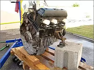

Die Bilder vom Motor im Ausgangszustand:

weiter gehts morgen.......

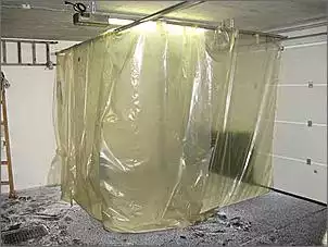

So hier Teil 2:
Hab alle Anbauteile entfernt und alle Löcher sorgfältig und dicht verschlossen. Danach hab ich den Block und die Anbauteile sorgfältig gereinigt. Vor allem das entfetten vor Schleif oder Strahlarbeiten ist extrem wichtig. Denn sonst werden die Ölpartikel ins Metall hineingeschliffen oder gestrahlt.

Danach hab ich mir 400kg Strahlgut (Glasperlen, keinen Sand) besorgt, beide Autos aus der Garage verbannt und diese kurzer Hand in ne Sandstrahlkabine verwandelt. Nicht 100% dicht übrigends wie man am Bild sieht

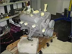

Motor mit Glasperlen gestrahlt, hartnäckige Stellen mit Rostumwandler behandelt und dann ordentlich grundiert. Hier ist es wichtig die richtigen Mittelchen zu verwenden. Rostumwandler und Grundierung müssen zusammenpassen. Grundierung für Eisen (oben) und Alu (Ölwanne) sind unterschiedlich, müssen aber als Träger für den selben Lack geeignet sein.
Rostumwandler und Grundierung hab ich mit dem Pinsel aufgebracht.

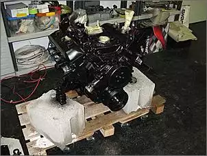

Nun gings ans lackieren. Den Lack richtig nach Herstellerangaben abmischen und mit der Druckluftpistole lackieren. Abwechselnd oben /unten (wegen aufhängen/hinstellen) ne dünne Schicht drauf. Vor allem die Kleinteile ausreichend trocken lassen sonst klebt nach dem umdrehen alles fest und man darf mit schleifen/grundieren neu beginnen.
Insgesamt hab ich 4 Schichten Lack gemacht.

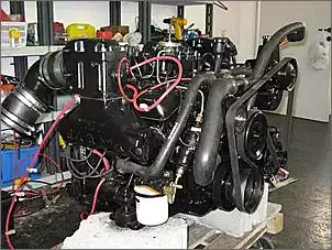

So letzter Teil:
Erstmal die Dichtflächen von Lackspuren befreit. Geht recht gut mit soner Rasierklinge zum Vignetten entfernen. Zusätzlich noch (zwar Zeitlich später aber passt hier dazu) den Starter komplett zerlegt und gereinigt. Unvorstellbahr was da an Dreck und Kohleabrieb drinnen steckte. Lager und Planetengetriebe neu eingefettet und wieder zusammengebaut.
Schrauben an den Massepunkten, am Starter und der LIMA blankgeputzt, ebenso die Kabelösen. angeschlossen und mit Polfett geschützt.
Alle Teile wieder angebaut.

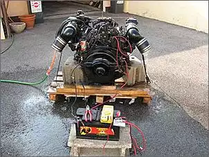

So nun gehts raus zum Probelauf. Motor ohne Zündung 10 sec. durchgedreht, damit sich das Öl etwas verteilt und die Benzinpumpe zu saugen beginnt. Dann Zündung ein, einmal kurz starten und der Motor lief sofort.
Hits:	506
Größe:	49,0 KB
Hits:	515
Größe:	56,9 KB
Wichtig ist hier die Wassermenge und Temp links und rechts im auge zu behalten. mit dem richtigen Wasserdruck (etwa halb aufgedreht) und einer leicht erhöhten Leerlaufdrehzahl war das dann super. Erwähneswert ist vielleicht noch die Servopumpe: Diese sollte keinesfalls trocken laufen! da aber hier natürlich kein Lenkzylinder dranhängt hab ich einfach eine Leitung direkt vom der Druckseite zur Rücklaufseite gelegt. Testlauf erfolgreich!
