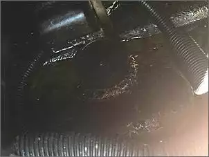

Ich habe gerade mal ein Foto von dem Geber gemacht welcher in der Bilge montiert ist. Die Verkabelung am Echolot selbst habe ich auch schon auf Korrosion geprüft da war alles in Ordnung. Vielleicht hat noch jemand einen Tipp wo ich suchen kann?

Wenn das Echolot an sich und auch die Kabelverbindung ok ist, kann es ja eigentlich nur noch der Geber (so einen hab ich noch nicht gesehen) sein, ODER die Verbindung desselben zum Rumpf.
In was für einem Wulst ist er da eingebettet? Ist das weich / fest / porös / lässt der Geber sich bewegen?
