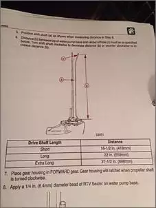

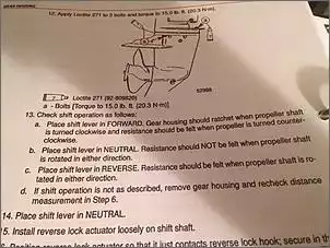

Das von mir anfangs beim Servicemitarbeiter beschriebene "Klacken" beim drehen der Schraube iuz beim eingelegten Vorwärtsgang wurde von Ihm als defekt und falsch justiert bemängelt. Was aber laut Anleitung (siehe Foto) genau das richtige Verhalten der Mechanik ist, wenn alle Einstellungen korrekt sind!!!

Alt 03.11.2015, 19:40
Benutzerbild von André86
André86 André86 ist offline
Registriert seit: 02.11.2015
Beiträge: 11
11 Danke in 4 Beiträgen
Hits:	155
Größe:	43,8 KB

Unter Punkt 7&13 wird es nochmal erläutert...
Alt 03.11.2015, 19:42
Beiträge: 11
Hits:	125
Größe:	86,0 KB
