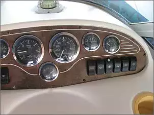

Hallo ich habe da mal eine Frage. Und zwar gehts da um die Temperatur. Diese ist eigentlich meiner Meinung nach immer zu hoch. Siehe Foto bei einer Geschwindigkeit von 15 Kmh. Ich würde gerne langsamer fahren so wie es halt auf dem Kanal zulässig ist und zwar 13 Kmh,aber dann steigt die Temperatur gleich auf 180 grad. Bin also gezwungen schneller zu fahren damit diese immer runder geht. Geht der Motor kaputt wenn diese sagen wir eine längere zeit bei 180 ist. Was soll oder kann ich tun. im voraus besten Dank Peter

für einen Einkreiskühler merklich zu hoch.
Dein Kühlwasserstrom ist eventuel blockiert, oder der Impeller besteht nur noch aus Fetzen.
Ich würde nicht so weiterfahren, es könnte schlagartig die Kühlung ganz ausfallen. Erst mal vom Wasser ansaugen bis Wasser durch die Krümmer alles auf Durchgang kontrollieren.

Ich würde auch als erstes den Impeller (Transportiert das Kühlwasser in der Wasserpumpe) prüfen. Der ist aus Gummi und unterliegt einem Verschleiss. Bei niedrigen Drehzahlen schafft er es eventuell nicht mehr genug Wassermenge zu transportieren.
Die großen Zahlen auf deiner Skala sind GRAD FAHRENHEIT. Unsere europäische Norm CELSIUS sind die kleinen Zahlen.

180° Fahrenheit, sind so ca. 80° Celsius. Dürfte doch im grünem Bereich sein.

auf der Anzeige sind es fast 200 Grad, also um 90 Grad.
Dfür er normalerweise mit ca 65 Grad celsius läuft, ist es schon ein wenig Fieber.

Temperatur ist eindeutig zu hoch,so müsste sie nach längerer Gleitfahrt sein.
Öldruck ist auch zu niedrig,es sei denn,das Foto ist bei Standgas entstanden.
impeller oder ein verstopfter Wasser-schlauch.
bei schlammfahrten oder im seichtem Wasser kann es passieren.
13 km/h sind auch zu schnell,da buddelt sich eine 240 DA ein fahre lieber 10-11 km/h das spart auch Spritt.
Ich gehe von einem 4,3 l Mercruiser , mit 205 Ps aus.

Solange wir nicht den Motor ...Baujahr ..und Antrieb kennen,
ist das ein Ratespiel.
Ausgehend von dem Armaturenbrett ist es ein älterer Motor.
Egal ob V6 oder V8 ...Thermostat öffnet bei 140 ° F.
Ein Temp. Anstieg im Leerlauf oder Langsamfahrt deutet auf
ein eingelaufenes Wasserpumpengehäuse hin( Faceplate & Insert )
Don P

Standard Danke jetzt hab ich es gesehen
Hallo Klaus ,vielen Dank jetzt beim genauen hinsehen .Hab ich dummi das auch gesehen .das es bisschen über 80 grad sind .Na Dann ist ja alles klar. vielen Dank an alle.

Standard Motorstärke ist V 8 260 PS
Hallo Micki Motor ist V8 260 PS ja wenn ich 10 - bis 11 KMH fahre wird er dann auf Temperatur Skala ca.200 Fahrenheit erreichen aber umgerechnet in grad ist dann doch nicht so schlimm hab ich jetzt hier erfahren . In deiner Gegend nehme an Mecklenburger Umgebung muss es sehr schön sein.Fahren morgen nach Anklam Ückermünde usw.
