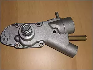

Hast du diese Pumpe verbaut ?
Hits:	115
Größe:	77,9 KB
Wenn nicht, stell doch mal ein Bild deiner Pumpe ein.
Kennst du den Händler Retro-Indenor ?
Da kannst du mal ab Seite 19 blättern.
http://www.indenor-retro.de/pdf/DTP%...20komplett.pdf
Wenn man nicht weiß, welche Pumpe du verbaut hast, kann mir dir schlecht helfen.

Hallo Werner ich habe die Pumpe die im Katalogo Indenor- auf Seite 20 abgebildet ist.
Diese hat aber nur den Ausgangsnippel.
Also muss ich ja auch wieder ins Kühlsytem rein.
Gruß Wolfgang

Standard Indenor
Hallo Wolfgang,
ich habe die Pumpe von Werner (eingestelltes Foto Pumpe) eingebaut.
Mein 20 l Boiler wird mit Motorwärme bestens versorgt.
Falls an deiner Pumpe dieser Nippel nicht vorhanden ist, würde ich ein 10 mm Loch an dieser Stelle bohren, Gewinde schneiden und Anschlußnippel einschrauben.
"Fleisch" Material ist an dieser Stelle der Pumpe vorhanden.
Gruss Wolle
