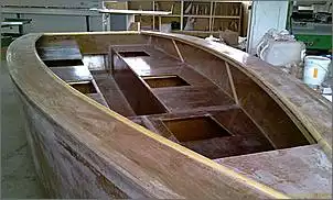

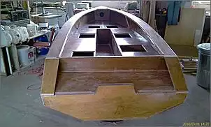

Guten Tag, ich bin neu hier, heiße Michael und möchte
  • mein Boot vorstellen
  • Konstruktionsdetails diskutieren
Mein Boot ist eine Eigenkonstruktion, in Stich & Glue in Sperrholz gebaut und beiderseitig mit Epoxy und Glasgewebe beschichtet, also ein Kompositbau.
Zielvorgaben:
  1. überschaubare Bauzeit, deswegen
  2. einfachste Bauweise
  3. alleine zu handhaben
  4. geringe Kosten
  5. kleiner Moter (bin eigendlich Segler!)
  6. geringer Wasserwiderstand in Verdränger- und Gleitfahrt
  7. Platz für 4
  8. gefällige Rumpfform
Herausgekommen sind die Maße 555 x 180, 25 PS AB
Konstruiert wurde das Ganze mit Freeship, weil mir diese Software die Abwicklung der Planken ermöglichte.
Angefangen hat es letzten Sommer, da sah das Boot so aus:
Hits:	3590
Größe:	42,4 KB
Heute sieht es so aus:Klicken Sie auf die Grafik für eine größere Ansicht
Hits:	3567
Größe:	32,4 KB
ID:	197003Klicken Sie auf die Grafik für eine größere Ansicht
Hits:	3548
Größe:	28,7 KB
Gruß!

Hallo Michael,
willkommen im .
Das sieht auf den ersten Blick doch recht anständig aus was du da gebaut hast.
Ich hoffe nur das es nicht zu kippelig wird.
Sehr tief wird das Boot vermutlich nicht eintauchen.
Gruß Holger

moin michael,
auch von mir ein herzliches willkommen.
könntest du bitte die zeichnung aus freeship posten.
holger hat recht. wenn man den rumpf näher betrachtet, scheint die wl sehr tief zu liegen.
hättest allerdings ein sehr schlankes längen-, breitenverhältnis, was sich sehr positiv in der verdrängerfahrt bemerkbar macht.
bin gespannt wie´s weitergeht.
gruss tom

Mannomann, das ging ja schnell! Sitzt Ihr alle am PC?
Danke schön für Euren Zuspruch und das Interesse!
@Käptn Fred
nein, hab urlange nicht mehr bei Payson reingeguckt. Hatte mir vor Ewigkeiten sein Buch gekauft, davon ist sicher einiges hängen geblieben. Sieht aber verdammt ähnlich aus!
Meine Anregung habe ich von Skiffamerica 20. Was bei dieser Bootsform 25 PS ausrichten können hat mich beeindruckt!
http://www.youtube.com/watch?v=a7iAOuBJpaU
@ monk
Davon gehe ich auch aus, dass es kipplig wird. Ich hoffe, dass es ein ein akzeptabler Kompromiß wird aus Stabilität und geringer benetzter Oberflache in Gleit- und Verdrängerfahrt. Spannend wird es allemal!
Hab Deine tollen Beiträge gelesen, vielen Dak dafür!

Hat eigentlich jemand Erfahrung mit einem so flachen Unterwasserschiff?
Kann jemand die Erfahrung des Konstrukteurs der Skiff America 20 ("läüft wie auf Schmierseife") bestätigen?
Be kind to the sea and she will be kind to you!
Grüße aus Wiesbaden

Dass das Boot bei Wellengang weich einsetzt, kann ich mir nur schlecht vorstellen. Dafür bräuchte man ein tiefes V. Kabbelwasser wird man auch gut wahrnehmen können Wo willste denn später mal fahren?
Mit "Gleiten wie auf Schmirseife" wird wohl gemeint sein, dass das Boot gut aus dem Wasser kommt und über das Wasser ohne tief einzutauen gleitet, also komplett auf der Wasseroberfläche

Ich hab nen 25 PS Selva 4-Takter (baugleich mit Yamaha 25F), der treibt auch die Skiff Americas an, und die sind 50 cm länger und bei weitem schwerer. Also mit 2-3 Personen werde ich schön ins Gleiten kommen.
Weil mein Boot kleiner und leichter ist, hab ich auch den flachen Teil des Unterwasserschiffs schmaler gehalten, was widerum die benetzte Oberflche verringert und in Verdrängerfahrt die Spantform näher an einen Halbkreis herankommt (Idealform für die geringste Oberfläche bei gegebener Verdrängung).
Das mit dem Wochenende lassen wir erst mal, dda ist zwar schon genug Glasmatte drauf, aber ein bisschen Farbe darfs doch noch sein!
Hab auch heute erst mein Kennzeichen MZ bekommen (Wasser- und Schiffahrtsamz Bingen) Da muss ich ja noch die Buchstaben malen, vielleicht auch einen Sprayer ranlassen.
Aber innerlich vibriere ich schon!
Ach so, das Gewicht. Ich bin sicher noch unter 200 kg. Wir haben neulich das Boot locker zu Dritt auf den Bauch gelegt.
Ist alles 6mm Sperrholz, beidseitig mit 163 g Gewebe laminiert, Boden doppelt.

So, jetzt gehts wieder ans Boot, ich möchte meinen ersten Sundowner im Mai an Bord nehmen. Platz genug ist ja!Klicken Sie auf die Grafik für eine größere Ansicht
Hits:	3306
Größe:	35,8 KB

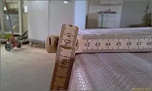

@Tom, @ Käptn FredKlicken Sie auf die Grafik für eine größere Ansicht
Hits:	1531
Größe:	24,0 KB
Hallo Ihr beiden, Danke für die kontroversen Beiträge zum Thema Abrisskante.
Meine hat einen Radius von ca 7mm. Ich denke, da ist genug Haftoberfläche vorhanden, um eine scharfe Kante zu spachteln. Ok, bei der ersten harten Grundberührung ist sie weggebrochen, aber dafür hat sie das Glasgelege geschützt. Schaun wir mal!

Hier ein Eindruck des "Überrollbügels" am Modell. Das Boot soll natürlich nicht wie ein Erdbeerkörbchen aussehen, aber eine gewisse Dynamik hat es schon durch den nach vorn geneigten Bügel (finde ich). Daran wird dann auch das Bimini befestigt. Ein bisschen schlanker wird er aber, die Sperrholzreste dafür haben das erzwungen.
Hits:	1573
Größe:	19,5 KB
