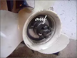

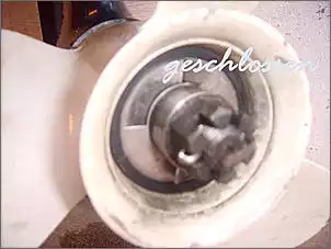

Ein Freund von mir hat sich gestern ein Yamaha 30 PS Aussenborder gekauft. Es ist ein 2 Takter mit E-Starter und Baujahr müßte 1989 sein.
Und jetzt meine Frage: Wo für ist dieses Teil, ich kann es auf und zu schieben. Soll man damit die Abgase regulieren? Aber was hätte das für ein Sinn?

Hmm, vielleicht kannst du das vor dem anlassen des Motors zumachen damit nciht so viel Wasser in den Auspuff kommt beim anmachen oder damit die Abgase zum Hilfsauspuff rausgehen.
Durch das drehen der Schraube beim fahren könnte die Klappe automatisch aufgehen

Wenn ich mir das so angucke, ich würde sagen,
beim Rückwärts/fahren/drehen des Proellers schliessen diese Schieber aufgrund physikalischer Gegebenheiten automatisch, damit treten die Abgase nicht mehr durch die Propellernabe aus sondern zwischen Getriebegehäuse und Propeller, der Prop wird nicht von dem Abgasen umgeben, weniger Kavitation, Ergebniss > besseres Handling beim rückwärts fahren,

Genau so,
wurde seinerzeit auch von Gröver verkauft, Hersteller war?
War eigentlich für „Schubpropeller“ gedacht.
(z.B. Segelboot, mit rel schwachem Motor, großer Prop -Durchmesser, damit der: im Rückwärtsgang besser aufstoppen kann..)
fürn Motorboot: würde ich das weglassen, damit die Abgase den org. größeren Querschnitt haben!

http://forum.yacht.de/archive/index.php/t-102093.html
http://forum.yacht.de/showthread.php?t=102093
mal googlen: „Finze Propeller“ gabs schon vor über son ¼ Jahrhundert…..
Fa. Finze, Bremen
Grüße von Herbert

Ich hätte noch eine andere Erklärung:
Beim Aufstoppen ist das eigentlich noch egal, weil sich das Boot noch in Vorwärtsfahrt befindet.
Aus meiner bescheidenen Sicht soll sich die Klappe im Rückwärtsgang bei Rückwärtsfahrt schließen, um den Austritt der Abgase nicht zu stören, weil ansonsten Füll- und Wirkungsgrad des Zweitakters verändert wird.

Oder damit es kein Wasser beim rückwärts fahren in den Motor drückt. Mein Boot hat dafür ja auch Rückschlagventile.

mal eine Frage an die Mitlesenden - was erkennt ihr auf den Bildern - ich seh nur einen Prob - bitte nur ernsthafte Kommentare
Auf der Prop.-Achse sieht man einen verschiebbaren Abgasauslass (Nabenauspuff), der bei Rückwärtsfahrt schließt.
Danke Frank, hab auch meine Brille auf, aber ich seh da nix -
vgl Bild1 =zu, Bild2 =auf
hab mir jetzt beide Bilder mehrfach angeschaut - wo ist der Unterschied - ich seh ihn nicht

Die 2 schwarzen Schlitze um die Befestigungsmutter rum
Da kommen die Abgase raus . Diese Schlitze sind auf den Bildern mit einer variabelen blende versehen.

Moin Detlef,

Danke, jetzt hab ich es auch gesehen

So zum Thema: ich würde schauen ob es orginal ist und wenn nicht, dann sicherlich wegmachen, da es bestimmt nicht leistungsfördernd ist.
