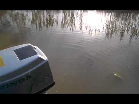

Habe heute noch ein Video davon gemacht, auf welchem man sehr gut erkennt, dass fast kein Wasser aus der Öffnung kommt:
http://www.youtube.com/watch?v=Oyc9a2avL28
Da würde ich mal sagen Impeller wechseln und das Problem ist weg .
Garnicht mehr lange laufen lassen sondern Handeln .
LG Stefan

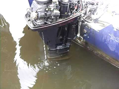

Ich nochmal. Das Thema hat mir echt keine Ruhe gegeben. Bist du dir sicher in deinen Feststellungen? Ich habe bei YouTube noch zwei andere Videos gefunden:
http://www.youtube.com/watch?v=A_qfk...eature=related und
http://www.youtube.com/watch?v=L0mO_...eature=related
Dort wird augenscheinlich dein Motor getestet, da kommt auch kein Wasser aus dem m. E. Überlauf (rot) raus.
Empfehlung:
Checke mal deinen Schlauch des Kontrollstrahls (blau), ob der irgendwo undicht ist und einen Teil des Wassers aus dem Überlauf rausschickt. Das würde auch den nur mäßigen Kontrollstrahl erklären.
