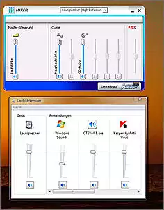

Alt 12.05.2010, 19:51
Registriert seit: 03.03.2009
Ort: nicht mehr im BF
Beiträge: 2.108
Alle Regler stehen richtig, keiner auf minimal?
