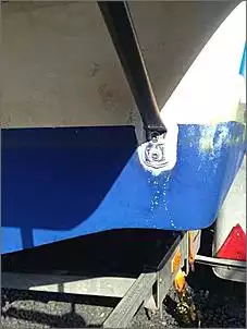

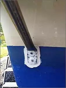

Moin zusammen,
an den Stützstreben der Badeplattform dringt im Unterwasserbereich Wasser ein und ich bekomme die Bohrungen nicht dicht. Mein Vorgänger hat sich bereits mit Silicon versucht und es damit abgedichtet.
Ich habe die Streben entfernt und gereinigt, genau wie das GFK innen und außen. Ich habe alles Silicon entfernt, mit Silicon und Teerfleckenentferner abgewaschen. Anschließend sogar nochmals entfettet.
Ich habe großzügig von außen Sikkaflex 291 aufgetragen und innen eine Platte mit dem gleichen Sikkaflex vollflächig gegengeklebt und die Schrauben handfest angezogen so dass seitlich das Sikkaflex unter der Platte herausquoll. Nach Durchtrocknung 3Tage später, Schrauben angezogen und ich dachte es sei dicht.
Dummerweise läuft immer noch Wasser rein, und nicht zu wenig.
Was tun???

Von innen kann ich den Rinnsal sehen, genau durch die Bohrungen kam es unter der Gegenplatte rein. Der Spiegel ist noch in ordnung, da an dieser Stelle auch kein Holz von innen sitzt, konnte auch nichts aufweichen.

Wenn alle Stricke reißen und ich den Mist nicht dicht bekomme, werde ich die Bohrungen tatsächlich oberhalb der Wasserlinie setzen müssen, aber bei anderen ist es ja auch dicht...

Dein Laminat ist sehr dünn und die Originallöcher sind zu dicht beieinander für die Last der Badeplattform. Da kannst du kleben und kleistern wie du willst. Dauerhaft dicht wirst du es nicht bekommen.
Zitat von Skilsö Beitrag anzeigen
Lastverteilungsplatten gehören immer auf die Last- und nicht auf die Zugseite, anderenfalls werden weitere konstruktive Maßnahmen erforderlich.
...vollkommen richtig.
Badeplattform abbauen. Und von innen und außen Aluplatten anpassen. Die können ruhig größer sein.
Befestigungslöcher und in denn Ecken der Platten Löcher bohren. Wenn möglich Hülsen in die Löcher stecken, die ca 2-3 mm kürzer sind, als die Materialstärke der beiden Platten und des Laminats.
Sinn der Hülsen ist, das Laminat soll nicht gequetscht werden.
Vor dem Aufschrauben Außenfläche leicht anschleifen. Mit Sika Primer/Aktivierer einstreichen und Sika dünn auftragen (ähnlich wie beim Fliesenlegen, nur sehr fein). Platten drauf und verschrauben.
Jetzt hast du eine solide Grundlage für deine Badeplattform
