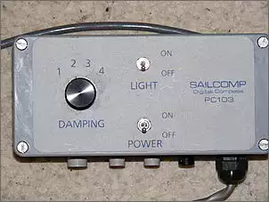

1.) Sailcomp PC 103
Hits:	309
Größe:	35,7 KB

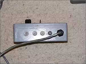

2.) Sailcomp PC 103 Rückseite
Hits:	320
Größe:	35,4 KB

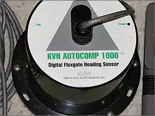

3.) Fluxgate Sensor
Hits:	309
Größe:	35,0 KB

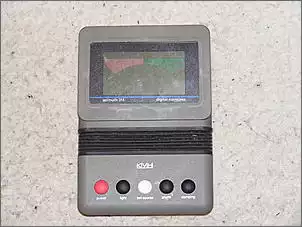

4.) KVH azimuth 314
Hits:	320
Größe:	33,8 KB

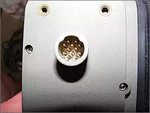

5.) KVH azimuth 314 Buchse
Hits:	316
Größe:	34,1 KB
Es ist auch ein ganzer Rummel Kabel dabei. Leider keins, welches in die Buchse hinten am azimuth 314 passt.

also nach kurzem googln, hab ich das zum Flux gefunden, für mich schaut das aus wie ne Art Autopilot, also das ganze System.
Sprich, das erste ist die Steuereinheit wo alles zusammen läuft, mit dem Flux erkennt man das Erdmagnetfeld und der Azimut ist dann dafür da den Kurz einzugeben?!
Fluxgate-Magnetfeldsensor
Der Einsatzbereich von Magnetfeldsensoren besteht nur sekundär in der unmittelbaren
Messung interessierender Magnetfelder /9/. In den meisten Fällen möchte man unter der
Zuhilfenahme von Magnetfeldsensoren andere Größen bestimmen, wie z.B. die
Himmelsrichtung beim Kompaß, die elektrische Stromstärke bei der DC-Stromzange /16/
und beim sogenannten Stromsensor, Anwesenheit und Zählung von Objekten sowie
Drehzahlmessung bei magnetischen Näherungsschaltern /10/ u.s.w..
Je nach Größe der zu messenden Magnetfelder verwendet man Hallsensoren und Feldplatten
(0.5μT -5T), magnetoresistive Sensoren (0.5μT - 5mT), Fluxgate-Sensoren (10pT - 100μT)
oder SQUID's (1fT - 10nT) /11, 13/.
Der Fluxgate-Sensor, auch Sättigungskernsonde oder Förster-Sonde genannt, ist ein
Magnetfeldsensor hoher Empfindlichkeit, dessen Funktion auf dem nichtlinearen
Sättigungsverhalten einer weichmagnetischen Kernlegierung beruht. In seiner Basisfunktion
besteht der Sensor aus zwei gewickelten Drahtspulen, welche den Kern aus
weichmagnetischem Material umgeben.
