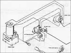

Gestern ist mir noch etwas aufgefallen. An dem roten Stecker sind 3 Kabel für den Endschalter, aber auch ein rotes, welches stromführend ist und bei mir stillgelegt herrumhängt. Was ist denn normalerweise dort angeschlossen?
Torsten
Rot/Lila wird zur Sicherung durchgeschliffen.
