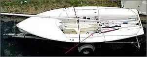

Hallo David,
"Meiner" liegt neben dem Schwertkasten. Beginnend etwa am hinteren Ende, 7 cm seitlich versetzt von der Aussenkante Schwertkasten. Bei mir ist nur auf einer Seite ein Lenzer verbaut. So muß ich ggf. halt den Bug wechseln, wenn ich Restwasser raus haben will/muß. Sobald mehr Wasser im Boot ist, läuft bei mir über den halb offenen Spiegel einiges ab bzw. reicht das Wasser bis zum Lenzer, auch wenn der mal in Luv etwas "oben" sein sollte. Der Lenzer sitzt (seitlich versetzt) etwa am tiefsten Punkt (bei Normaltrim, 2 Personen). Funzt alles Bestens.
Gruß Ralph
Hits:	446
Größe:	66,5 KB
