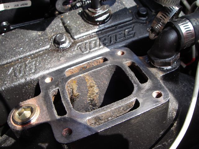

Hier ein paar Bilder meiner Problemstelle:

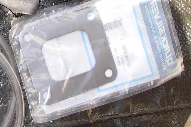

Dichtung, wie sie dem Monitorsatz beilag und wie ich sie auch vom Hausmeister als Ersatzteil bekommen habe.

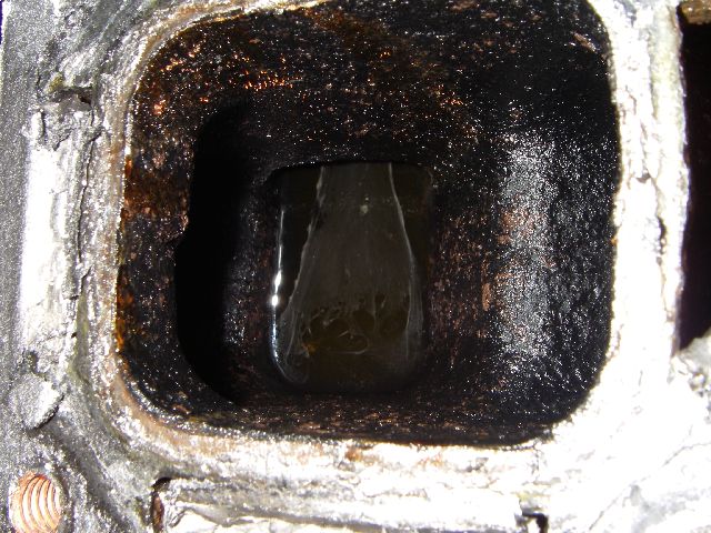

Hier der Blick in den Sammler nach Demontage des Risers:
Man sieht deutlich die Brühe. Und diese stand in allen drei Kanälen.

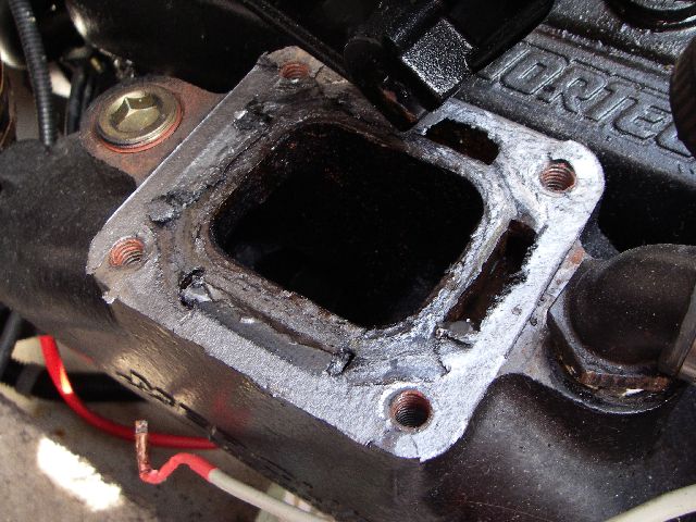

Hier der Blick auf die Dichtung nach der Demontage. Hinten bei der Schraube sieht diese aus, als wäre hier die undichte Stelle gewesen. Das stimmt auch mit den verfärbten Stellen im nächsten Bild überein.
So sah die Dichtfläche vor der Montage der neuen Dichtung aus. Ich hatte die Dichtfläche mit Hilfe eines Spiegels und Schleifpapier geplant.
In meinem Mercruiser Shop-Manual ist für die "Exhaust elbows" 45ft.-lb. bzw. 61Nm angegeben. In der Monitor Anleitung stehen ebenfalls 40-45 ft-lb.
61Nm für eine "knapp M8" Schraube erscheint mir schon ziemlich hoch, auf jedenfall nicht zu wenig. Normalerweise werden M8 in der besten Qualität (12.9) mit 41Nm angezogen.
Was könnte ich hier als zusätzliches Dichtungsmittel verwenden?

habe noch etwas Vergessen, ich habe aber die Orginal Dichtungen mit der Edelstahleinlage verbaut ( geschlossenes System) und nicht diese aus dem Zubehör handel.

Die Dichtungen sind ok - die Oberfläche vom Foto her auch.
Für mich unverständlich, wenn kein Riss im Krümmer ist...

die Dichtflächen habe ich mit einem Haarlinieal kontrolliert
waren Ok, zusammen Gebaut mit neuer Dichtung nach ein paar mal Fahren wieder Wasser verlust, wider Abgebaut auf die Fräsmachine und mit der Meßuhr abgefahren minimale Vertiefungen müßte eigentlich mit der Dichtung Ok sein,war es aber nicht, deswegen Planfräsen und Dichtanzstück angefertigt und nun habe ich Ruhe!!!

Diese hier hat eine Metallzwischenlage bekommen. Warum wohl?
Und hier mit rotem Pfeil die Platte, die dann mit allen Dichtungsvarianten genutzt werden kann.
Hits: 1480
Größe:  13,7 KB
Einem Kumpel von mir hat das fehlen der Platte einen Motor gekostet. Er hatte Pappdichtungen dazwischen und nicht die silbrigen. Aber auch die sind recht weich.
Guck einfach nach, ob die Dichtung an den Wasserkanälen OK ist/war. Es kostet Dich nur eine weitere Dichtung..... Die im Bild hier im Tröt hatte sich bereits teilweise gelöst, da am Sammler eine Schicht hängen geblieben ist und sich nach innen gewölbt hat. Sie ist offensichtlich nicht eine, die beim Einkreis drin war, sonst hätte der Motor gekocht ... Ausserdem zeigt Deine Doku eine andere, die dafür richtige, 4 fach offene Dichtung. Denke Du hast nach dem Umbau nochmals zerlegt und weitere Bilder gemacht.
Wir suchen doch Deinen unerklärlichen Wasserverlust/Leckage. Merc lässt fast 0.1mm Unebenheit an der Fläche zu und Du hast mit Schmirgel und Spiegel gearbeitet. Die 0,1 hast Du damit in jedem Falle deutlich unterboten.
Es kann eigentlich nur ein Riss im Guss sein, oder die Dichtung ist durch.
Keine Ahnung,
aber die NEUEN offenen Dichtungen haben auch ein Platte.
Zudem ist Wasser und Abgas weiträumig getrennt.
Also überflüssig.
P.S. Monitor liefert nur mit Original Merc. Dichtungen (anthrazit) aus.
Glaub ich Dir, aber die Dichtungen können sich durchdrücken. Gibt extra Platten dafür.
ivea
Hast Du ne Bezugsquelle/Bestellnummer für die Platten?
Erich
... ... Ausserdem zeigt Deine Doku eine andere, die dafür richtige, 4 fach offene Dichtung. Denke Du hast nach dem Umbau nochmals zerlegt und weitere Bilder gemacht.
Ja, die Bilder zeigen die Problemstelle als ich nach dem Umbau und den anschließenden Wasserverlust den Riser nochmals abgeschraubt habe um die Dichtfläche nochmals zu säubern/planen und neue Dichtungen einzubauen.
Aber wie gesagt, diese sind anscheinend schon wieder durch.
