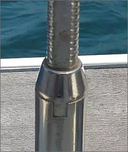

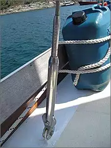

ich müsste auf meinem Boot die Wanten nachspannen. Leider habe ich Wantenspanner, die ich vorher noch nicht gesehen habe und auch nicht weiss, wie sie funktionieren.
Hits:	955
Größe:	38,5 KB
Hits:	947
Größe:	39,6 KB
Vielleicht hat jemand von Euch die gleichen und kann mir erklären, was ich machen muss, um die Wanten nach zu spannen.
Danke schon im vorraus
Ron

Sieht aus als müßte man die einfach nur reinschieben und dann rasten die ein.

Kann es sein, daß du die Wanten 90° verdrehen kannst und dabei der Spanner verstellbar wird?

Die obere Hülse hat doch zwei flache Seiten, da paßt sicher ein Maulschlüssel drauf.
Gruß Dirk

Moin Dirk, dann verdreht er aber den Draht
Wie sehen denn die Beschläge am Mast aus?
Ist der Konus am oberen Spannerende abziehbar?
Kai

Langsam kommen wir der Sache näher. Oben wird ganz sicher ein Warbel sein.
Das ausgenudelte Gewinde hat dann sicherlich auch noch eine Bedeutung.
Kannst du es nicht vielleicht ändern???

Meine Theorie:
Das obere sichtbare Teil (Teil A) mit den Einkerbungen ist nicht fest mit dem Want verbunden, sondern nur übergestülpt. Verpresst ist das Want mit einem weiteren nicht sichtbaren Teil (B), welches von Teil A in seiner Position gehalten wird. Teil A verfügt unten über ein Gewinde mit dem das Want gespannt wird (Teil B wird nach unten gedrückt bzw. nach oben gelöst). Die Einkerbungen an Teil A dienen lediglich als Markierungen.
Wie gesagt: nur eine Theorie .
Gruß Visara.

Die Abflachung an dem Gewindestück (sofern es denn ein Gewinde ist) spricht dafür, dass man dort mit einem Maulschlüssel ansetzen kann. Das geht aber nicht, da man ja das Drahtseihl verdrehen müsste.
Entweder wird das Ding vor der Montage nur grob auf Vorspannung gebracht, dann montiert, und später am Mast nachgespannt, oder wie schon gesagt, der Mast selbst verändert.
Drehen geht - wie auch gesagt - nur, wenn oben ein Wirbel ist. Das glaube ich aber nicht. Bei diesen Dimensionen gehe ich eher von einem festen Anschlag im Masttop aus...?
Evtl. fehlt auch das Unterteil vom Wantenspanner, weil da mal was umgebaut wurde und so die Want zu lang wurde. Wanten können auch über die Zeit länger werden. Ich habe auch so abenteuerliche Konstruktionen am Boot. Für eine lange Fahrt würde ich das auf jeden Fall neu machen, wenn das so nicht original sein sollte.

Nicht, wenn der oben drehbar gelagert ist.....

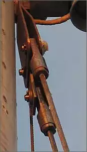

Das ist ein Bild, wo die Wanten an den Mast angeschlagen sind. Ist das Drehbar? Oder eine Klemmvorrichtung?

Hallo Ron,
nachdem man nun auch im Masttop sieht das man einen Maulschlüssel ansetzen kann, bin ich mir sicher das der Draht gedreht wird.
Vermutlich wird diese kleine Sicherung angehoben, bestimmt bis auf höhe von dem Draht.
Dann kannst du mit einem Maulschlüssel die obere Stange mit dem Gewinde reindrehen, Wenn genug Spannung drauf ist, lässt du die Sicherung wieder herunter und in die vorgesehenen kerben fallen.
Dadurch wird verhindert das der Draht sich wieder zurück dreht.
Ist die Hülse so geformt das sie als Sicherung dienen könnte???
Gruß Michael

Hört sich plausibel an. Der Draht scheint wirklich im Masttop drehbar zu sein.
Aber das macht für mich keinen Sinn. Dann müssten ja zwei Leute gleichzeit - also oben und unten - den Draht spannen. Wenn es nur einer machen würden - erst oben, dann unten, oder anders herum - wäre die Gefahr zu groß, die Want stark zu verdrehen, und damit die Flechtstruktur zu beschädigen.
Micha

Ich bin mir relativ sicher, daß der Draht NICHT gedreht wird... Das sieht mir eher nach einem Terminal zum Klemmen aus.
Mario
Alt 12.01.2010, 13:10
Benutzerbild von Volker
Volker Volker ist offline
Registriert seit: 25.03.2002
Ort: Olching bei München
Beiträge: 5.612
Boot: SY 'JASNA', ALPA1150
11.695 Danke in 3.164 Beiträgen
Ich denke, dass das obere Terminal NICHT verdreht werden darf, denn für mich sieht das so aus, dass dort das Auge nicht draufgepresst wurde, sondern mit einem auswechselbaren ausgerüstet ist - Norseman oder ähnliches (https://www.svb.de/pictures/large/21921.jpg). Dreht man es auf, lockert sich der Draht innen und rutscht raus! Ich habe ähnliche Dinger von Motomarine aus Italien - die sehen fast genauso - aus an meiner JASNA
Volker
SY JASNA
Rotwein hat keinen Alkohol!
Geändert von Volker (12.01.2010 um 13:17 Uhr)
Alt 12.01.2010, 13:15
tboat tboat ist offline
Ort: Stuttgart
Beiträge: 422
108 Danke in 71 Beiträgen
Also dass der Draht sich in dem oberen Terminal drehen kann/soll, glaube ich eher nicht, weil -
- da müsste ja irgendein drehbares Lager sein
- die Reibkräfte bei Drehung sicher so hoch sind, dass eher der Draht aufdreht
- wo bei der abgebildeten Bauweise ist bitte dann noch Länge für eine Pressung, wenn da noch der Drehmechanismus untergebracht ist?
Ich glaube eher, dass es sich oben um eine Art "Norsemann"- oder eher STA-LOK Terminal handelt (Sta-LOK älterer Bauart?)
Für unten kann ich mir noch keinen Reim machen.
Wolfgang
