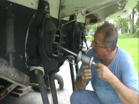

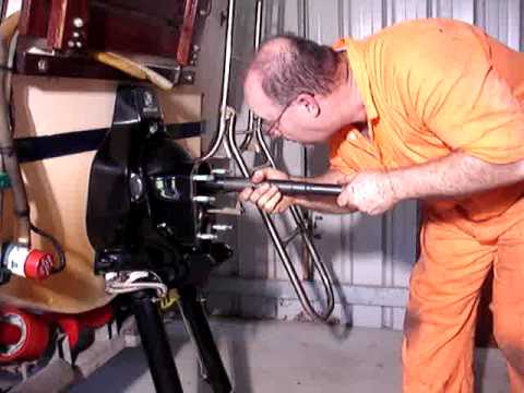

Zum Thema Motor ausrichten.
Ist das Tragbild(die Verzahnung) auf dem Dorn oben zu sehen muss der Motor runter. Zu dem kommt noch die Position des Schwenklagers. Das heißt, der Motor steht richtig zum Lager aber der Dorn geht schlecht rein, steht der Schwenkkörper falsch.
http://www.youtube.com/watch?v=1qE_Mkuvohw
http://www.youtube.com/watch?v=w118LGsYgY4
http://www.youtube.com/watch?v=3Qt5Ze1_Ox8
