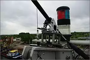

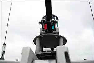

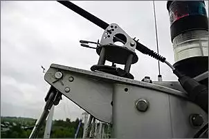

Wir haben im Mai eine Windex ausgetauscht - das Lager war hin. Da die Neue nicht auf die Stehbolzen am Mast paßte, wurde eine Halterung (Eigenbau) dazwischengesetzt. Um oben nicht so lange rumtüddeln zu müssen, habe ich mir unten die Scheiben mit Isolierband fixiert.

Die alte Windex sollte eigentlich noch da sein. Die "Eierbecher" waren ok - sind allerdings mit der Welle vergossen. Bei Bedarf bitte melden.
