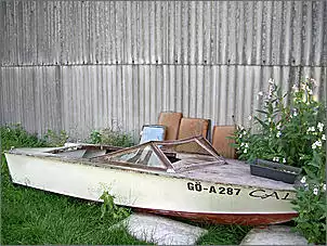

Ich hab mir nen Bootsrumpf bei ebay gesteigert (GFK 4,5x1,6m) und auch schon nen MAC3 Aussenborder (den ich leider wohl nirgends in Bayern aufm See Fahren darf,oder?)(Ach ja und weiß jemand wo man für diese Motoren Teile bekommen kann??)

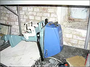

Und zu Thema Ab´s wie geschrieben habe ich mir einen MAC3 Aussenborder gesteigert 1 Zylinder 2-takter Luftgekühlt kein Impeller keine unnötigen Zylinder dat Ding läuft und läuft und Läuft.Einzig Überflüssig finde ich die Zündverstellung zur Drehzahlregelung, diese bräuchte man normal nicht genausowenig den Unterbrecher aber dat war früher so.

Will nur eben aus meiner Bootsschale für nen €uro ein Fahrfähiges Boot machen.

Werde mal ein Bild meines Bootes einstellen.Und meines Mac Aussenborders wie geschrieben leider 2-takt und leider in Bayern nicht fahrbar(und ewig alles Reglementierer )

Standard so nun Mein Boot Mein Motor Meine Arbeit ;-) Mac Ersatzteile??
Hits:	2242
Größe:	50,8 KB
Hits:	14242
Größe:	64,6 KB
Hier nun also meine 2 Dinger den Mac3 hatte nicht laufend gekauft (aber meine heilenden Hände haben ihn auch ohne Neuteile wieder einwandfrei zum Laufen gebracht), nur würde ich gerne wissen ob´s nen Händler gibt der noch Teile für die Motoren vertreiben?Ich weiß das waren damals die Billigdinger ausm Versand für jedermann.
Wie geschrieben das Boot selber ist 450cm lang 160cm breit aus GFK Aufbau aus Holz(wurmfutter)
Der Vorbesitzer ist´s mit nem 50PS AB gefahren.
Kann sich jemand nen Typ draus reimen??
