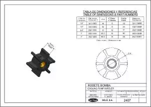

ist ein Sole Mini 1 und wurde als Neumotor 1979 eingebaut. Die Pumpe sitzt aber am Getriebe, hat also nicht direkt mit dem Motor zu tun.
Angesichts dessen, dass mein Impeller 43mm, das Gehäuse aber nur 38 hat, neige ich zu der Annahme, dass er nicht der richtige ist, der eingebaut war.
Willy

Mensch, Willy,
warum nicht gleich.
Alles muss man euch aus der Nase ziehen.
Wärst du aus dem Norden da oben, könnt ich das verstehen, denn ab Hamburg nordwärts haben die keine Sprache, aber Unna liegt ja noch in der Zivilisation, möchte man meinen.
Hier, 1/4-Modell, samt Teilenummer.
Name:	impeller sole1.jpg
Hits:	132
Größe:	60,2 KB
Damit kann jeder Solé Händler. Um 60 EUR das Stück oder so.
