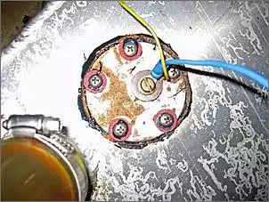

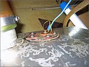

in den nächsten Tagen und Wochen muß ich mich noch mal um die Tankanzeige kümmern. Wenn der Tank zwischen 1/2 und 1/1 gefüllt ist
fängt der Tankanzeige an hin und her zu wackeln. Und das nicht bei Wellengang ab Windstärke 7 sondern auch bei ruhiger Fahrt über den Kanal.
Liegt an evtl. am Gestänge des Tankgebers im Tank ?
Oder wo könnte die Ursache liegen ?
Habe mal Fotos von der Oberseite des Tankgebers angefügt.
Wenn ich den Tankgeber losschraube, wie und mit welchem Material bekomme ich das Ganze wieder dicht ?
Gru? WUM

Ich denke der Geber hat in dieser Position ein Problem mit Ablagerungen oder Oxidation . Ich kenne das von Potimetern , und so anders sind die Dinger auch nicht aufgebaut . Bau Ihn mal aus und beweg Ihn in der Psotion 3/4 - 1/1 hin und her , damit die Kontakte an einander reiben , wenn er dann nicht mehr zappelt , tausch ihn aus . Das kommt immer wieder .

danke für Eure Antworten.
Was ist das für eine schwarze Dichtmasse ?
Bekomme ich das Ganze wieder dicht wenn ich den Geber mal ausbaue und was nehme ich dafür ??
Gruß WUM

Hallo WUM,
die leicht bläulich schimmernde Dichtmasse schaut aus wie Hylomar und der Dichtungsring scheint aus Kork zu sein, beides bekommst Du in Läden für Motorradzubehör. Die Dichtungsringe gibt es in verschiedenen Materialien wie Gummi, Kork und einem Gemisch aus Beidem, dazu in verschiedenen Durchmessern. Du brauchst also nur einen passenden Ring besorgen, die Löcher zum Verschrauben nach Muster des Metalldeckels hineinzuschneiden, Flächen dünn mit Dichtmasse zu bestreichen, wieder zuschrauben und auf gehts.

Hylomar und Curil sind beide nicht Benzinbeständig.
Einen benzinbeständiges Dichtmittel findest du aber in einschlägigen KFZ Teile Fachverkäufen. Es gibt auch ein benzinbeständiges Silikon.

ist es ein Erfahrungswert von Dir dass Hylomar nicht benzinbestädig ist? denn denn im Datenblatt lese ich es anders:
"HYLOMAR M
Beschreibung
Hylomar M ist eine technisch hoch entwickelte dauerplastische Dichtmasse auf Polyester-Urethan-Basis.
Die Dichtmasse ist beständig gegen eine breite Auswahl von Flüssigkeiten, darunter alle industriellen Kraftstoffe, Öle, Wasser und Sole, Luft, Turbinen- und Kolbenmotorverbrennungsprodukte, Wasser, Wasser/Glykol- und Methanolgemische, Erdöl und synthetische Schmieröle auf Diesterbasis, Diesel und Kerosinflüssigkeiten (Avtur und Avcat) sowie Fluorkohlenstoff-Kältemittel.
Hylomar M ist zwischen –50°C und +250°C temperaturbeständig und kann zum Abdichten von Dichtflächen und Gewindeteilen verwendet werden."
