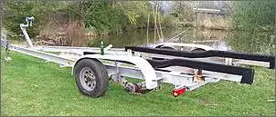

Hier noch schnell ein paar Fotos von dem Trailer der umgebaut werden soll.
Hits:	341
Größe:	72,1 KB

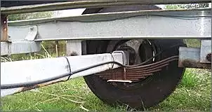

Die Blattfedern, am liebsten möchte ich die behalten
Hits:	442
Größe:	75,5 KB
Und eines mit Boot.
Das Boot kommt noch ein Stück nach vorne.
Hie Heckklappe möchte ich noch öffnen können, daher das lange Zugrohr.
Die Kupplung muss später in einer Linie mit dem Rahmen sein.
Aktuell ist es ein schneller Trailer da er immer Bergab fährt
Hits:	313
Größe:	74,5 KB

ich kann auf den Bildern die Befestigung der Nabe nicht genau sehen. Aber
dem Anschein nach, ist die Achse ein Quadratrohr mit beidseitig angeschweißter Adapterplatte. Hier könntest Du 4 gebremste Laufstummel
mittels Adapterplatte anpassen. Die Deichselhöhe kannst Du beim Anbau der Auflaufeirichtung anpassen, die Du passend zur neuen Bremsanlage benötigst. Man könnte evtl auch die neuen Achsstummel zum Anschrauben mittels Zentralschraube, wie in den neuen Achsen verwendet ins Auge fassen. Dann wären die Achsen als solches orginal und unberührt. Maßgeblich ist die bestehende Konstruktion.

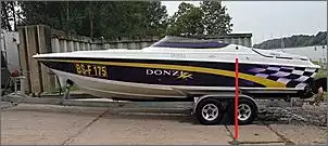

....Oder ist der Trailer auf dem Bild praktisch an der Achse hinten schon zu Ende und eigentlich zu kurz für das Boot?
Moin Marco, das hast du richtig erkannt.
Die Achsen und das Boot sollen noch etwas nach vorne da der Trailer etwas zu kurz ist.
Die aktuelle Situation
Hits:	204
Größe:	111,5 KB
So soll es werden, das Gespann ist exakt ausgewogen
Hits:	201
Größe:	84,4 KB
