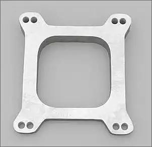

Und wie sieht das bei einem MPI aus?
Wofür sind denn die seitlichen Anschlüsse an diesen Spacern
Hits:	382
Größe:	21,5 KB
Anhang 175319
Der anschluss an DEM SPACER ist fuer unterdruck, ein PKW motor spacer, wobei ich die bei MEINEN GEBAUTEN motoren gerne auf dem dyno benutze um diesen zu messen !!!!
Geändert von DAREDEVIL (10.12.2009 um 09:21 Uhr)

Mein Reden.
Mit dem Effekt unten herum Drehmoment zu verlieren
Gut dann nennen wir die anderen halt "phenolic spacer"
Meine Reden. Aber nur wenn auch noch Drehmoment zur Verfügung steht.
Also doch keinen Spacer verbauen?
Danke
Also doch nicht so von Nachteil was?
Durch den höheren Ansaugtrakt kann es passieren das der Motor,
im unteren Drehzahlbereich nicht in der Lage ist das Gemisch in den
Brennraum zu saugen.
Und wie hoch dreht ein normaler Mercruiser Motor?
Lege mal bei 900 U/min beim Alpha einen Gang ein.
Du solltest dich mal mit einem versierten Motorenbauer unterhalten.
Meine Unterlagen sagen etwas anders.
Wer wollte das wissen?
P.S. Schade das nicht auch die unterschiedlichen Bauforen der Spacer eingegangen bist.
Bitte hoer auf, ich moechte dich nicht hier blos stellen !
Ich jabe nicht von drehmoment grenze sondern von drehzahl grenze geredet. Die drehmoment kurve veraendert sich,,,aber nicht so das man ein ALPHA boot nicht mehr fahren kann !
Ausserdem, sind vergasser motoren fallstrom abhaengig , zylinder 3,5,4und6 bekommen den meisten sprit, ein spacer sorgt dafuer das sich das gemisch verteilen kann damit alle Zylinder gleichmaessig davon was ab bekommen.
Moechte jetzt nicht mehr, da ich nur helfen moechte und keinen fachmenschen belehren!
An meinem Spacer (nicht der auf dem Bild) sind 2 Anschlüsse, einer vorne einer hinten.
Wie verhält sich das Ding denn nun bei einem MPI?
Ja wo denn dann?
Etwa im Aquaristik Forum?
Lass dich nicht aufhalten.
Dann hilf doch mal und erkläre uns die drei unterschiedlichen Formen von Spacern und deren Wirkung.
@Pit,
es gibt wirklich Spacer, die im unter Drehzahlbereich die Leistung erhöhen.
Spacer können je nach Design
High Speed, Low Speed, Beides und gar nichts verbessern.
Alle drei Spacer machen auf unterschiedlichen Brücken etwas anderes.
Die Standard Spacer verschieben die Leistungskurve zumeist nach oben.
Mit sportlichen Grüßen
ᴒɦᴚᴝϩ
Siehe auch www.kegel.de
Kontaktdaten und Impressum
Geändert von Cyrus (10.12.2009 um 10:40 Uhr)

@Pit,
Bei einem MPI kommt doch von da oben garkein Sprit rein,
ist das Ding in dem Fall dann nicht völlig redundant?
Keine Ahnung welcher das ist, steht nichts drauf.
Ist aber nur der äussere Rahmen um genau 25mm erhöht,
sieht in etwa so aus:
Hits:	291
Größe:	12,1 KB
Sehe auch so. Da war ein Spezi am Werk.
ᴒɦᴚᴝϩ
Alt 10.12.2009, 10:10
Benutzerbild von PderSkipper
Registriert seit: 20.05.2006
Ort: inne Päärle
Beiträge: 6.470
Sehe ich auch so.
Dann fliegt der Mist raus und ich verliere weitere 2,5cm an Einbauhöhe.
könnte der Spacer bis zu mir fliegen?
Alt 10.12.2009, 13:25
Benutzerbild von Cyrus
Cyrus Cyrus ist offline
Registriert seit: 27.01.2002
Beiträge: 21.853
Cool, bau ein das Ding..
Ich habe ein Messrrgebnis gefunden,
da hat genau dieser Spacer, auf einen GM SB,
8-10 PS bei 5600 U/min gebracht.
ᴒɦᴚᴝϩ

Möchte auch noch was loswerden zu dem Thema.
Allgemein ist es so bei Motoren, egal ob Auto oder Boot, dass ein kurzer Ansaug mehr Leistung im unteren Drehzahlbereich bringt und ein langer Ansaugweg mehr Leistung bei hohen Drehzahlen.
Da ein normaler Bootsmotor ja nicht 6000 U/min und höher dreht macht demzufolge ein verlängern des Ansaugweges wenig sinn, wir brauchen ja in den unteren Drehzahlen Kraft.
Naja, Cyrus hat das ja eigentlich auch schon gesagt und so ist es !!
Gruss Adi
5600? Das soll der doch gar nicht Ich wollte den nur mal probieren um mal ein echtes Ergebnis liefern zu können
