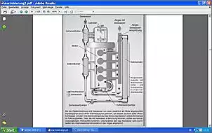

Hier man eine Skizze zum 2 Kreis Kühlsystem aus dem genannten Leitfaden.
