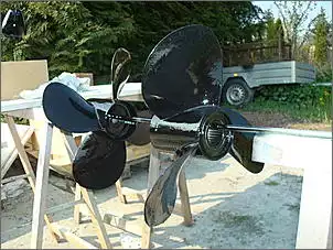

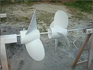

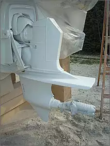

die Geschichte fing hier an, dachte alles ist ein Klaks.
http://www.boote-forum.de/showthread.php?t=96081
so aber mitlerweile dauert die Geschichte
der Z will einen Epoxydgrund aber 5x Beschichten laut International
jetz hab ich nach drei mal Spritzen schon 2 Kilo INTERPROTECT drauf
ich kann gar nicht glauben dass so viel Material drauf soll

Interessant ist sicher wie Du das gemacht hast
So mit Bälge überduschen und im eingebauten Zustand bringt das nur ein bedingt solides Ergebnis
Meine Sorge wäre da viel größer das nächstes Jahr wieder machen zu müßen da Du so unmöglich an jeden Fleck gelangst

nein alles zerlegen kommt nicht in Frage
innen wird mit einer Hohlraumdüse gearbeitet
LG. Hans

Hallo !
Wieviel
kg
Ich habe eigentlich max. 3 Dosen
Trilux Prop & Drive Antifouling incl. Primer gebraucht !
Übrigens' Dein Balg wird nächste Saison spätestens hinn sein.
MfG
...wirklich mutig Meister immermutig,
beim ersten Trimmen fällt das schöne Weiß der Bälge in den See!
Willst Du die ganze Bilge ausdüsen,
Dann sei bitte vorsichtig und stell Bilder ein.
Beim zerlegen hättest Du schön rumstrahlen und evtl. defekte Bauteile tauschen können!
Ich mußte alles per Hand schleifen, du hast die besseren Arbeitsmittel!
Sei nicht sauer aber Micha hat recht!
Viele Grüße Dirk!

okay nächstes Jahr kommt der Antrieb runter aber für Heuer muss es mal so reichen hab sonst keine Zeit mehr.

Danke Michael für dein Interesse
aber hier gehts nur darum wie viele Kilo Epoxyd Grundfarbe auf den Antrieb muß ich hab jetzt 3 Schichten und schon 2 Kg. Farbe drauf reicht dass oder muss ich 5 Schichten Grundfarbe drauf
LG. Hans

Hallo !
Du fragst doch
weiß nicht was ich in der Bilge Spritzen soll
darauf habe ich geantwortet !
Ich kenne keinen der 2 kg Farbe auf seinen Antrieb hatt !
Kannst aufhören, es wird reichen.

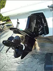

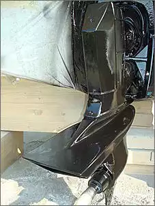

nun ist er endlich schwarz
Hits:	208
Größe:	47,1 KB
ID:	200739 Klicken Sie auf die Grafik für eine größere Ansicht
Hits:	203
Größe:	43,7 KB
Hits:	194
Größe:	50,0 KB

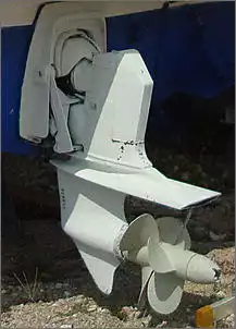

und so sah er vorher aus
Hits:	200
Größe:	35,7 KB
LG. Hans

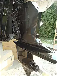

neue Anoden und alles montiert
