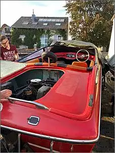

ich heiße Ben, bin 29 und ich bin neu hier im Forum. Ich habe hier schon viele, viele Beiträge durchgelesen über die letzten Jahre und jetzt hat es mich auch gepackt...
Ich habe bald meinen Bootsführerschein (Binnen, See und Bodensee) in der Tasche und mir auch schon ein Restaurationsobjekt zugelegt, das ich in 1-2 Jahren wieder fit machen will. Ich würde gerne so viel es geht selbst machen und brauche bestimmt (!!!) des Öfteren mal eure Hilfe.
Das Corpus Delicti ist ein Tullio Abbate Sea Star aus dem Jahr 1974. Das Boot sieht okay aus, für mich als Laien ist genug Substanz da, aber die mittlerweile fast 50 Jahre sind an dem Boot halt eben nicht spurlos vorübergegangen.
Das Boot wurde vor einigen Jahren neu ausgestattet mit einem Chevy/Mercruiser V8 5,7L und einem TRS Z-Antrieb mit innenliegendem Getriebe. Ziemlich oldschool halt.
Hier habe ich aber einen KFZ-Meister an der Hand, der das Ding zur Not auch komplett zerlegen könnte.
Der Motor dreht und wird von mir zusammen mit dem Antrieb einmal überholt. (Dichtungen, Kleinteile und Flüssigkeiten)
Vor der Optik ist mir wichtig, dass die ganze Technik funktioniert.
Dann gehts dem Motorraum an den Kragen, hier muss das dünne Rückwandbrett der Rückbank neu anlaminiert werden an einen Stringer.
Im selben Zug will ich alles im Motorraum abschleifen und neu mit Topcoat streichen. Dabei gleich die ganze Peripherie wie Pumpen etc. checken und eventuell überarbeiten.
Danach würde ich mich dann dem Außenkleid widmen. Das Boot besitzt (anscheinend) noch das original Gelcoat. Dies würde ich aufarbeiten und schauen was noch zu machen ist. Es gibt einige Risse und sog. "Spidercracks" im Heckbereich. Dazu an manchen Stellen kleinere Abplatzer von ungewollten Berührungen. Zudem will ich einige Löcher im Spiegel, wo mal eine Badeplattform o.ä. war verschließen. (Ja, der Spiegel ist noch in gutem Zustand)
Zu guter Letzt fehlen dann nur noch neue Polsterbezüge und eine neue Plexiglasscheibe. Achja, der Trailer bekommt auch einen Anschliff und eine neue Rostschutzlackierung.
Dann wäre ich zufrieden.
Meint ihr das bekommt man in 2 Jahren hin, wenn man Abends und am Wochenende konstant am Ball bleibt?

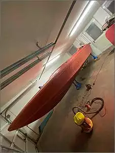

Um auch im Winter daran zu arbeiten habe ich eine momentan leere Doppelgarage, in die das Boot mit Trailer quer rein kommt.
Anbei noch ein paar Impressionen.
Gebt ruhig euren Senf dazu! Ich danke euch für jeglichen Input!

Herzlichen Glückwunsch zu einem Boot mit sehr schönen Formen!
Dein angepeilter Arbeitsumfang ist mMn in dem geplanten Zeitraum gut machbar. Achte vielleicht drauf, dass du keine Arbeiten in den nächsten Sommer legst, bei denen das Boot nicht fahrbar ist. Es wird dich der Wunsch überkommen das Boot zu bewegen! Außerdem macht sich dann die zweite Hälfte viel leichter. Den Motorraum würd ich schlußendlich mit Danboline streichen, die Farbe ist schlagzäh wenn mal was runterfällt und hält was aus.

Predi: Ja, ich denke dass das Ding ganz gut marschieren wird, aber im Heckbereich dafür halt sehr schwer ist. Mal schauen wie sich das dann auf dem Wasser so verhält. Vielleicht trifft man sich ja mal auf dem Neckar ;)
PS: Ich habe gesehen du bist Lackierer, stimmt das? Darf man sich von Dir Tipps holen?
Raimund: Vielen Dank für deine Antwort, das bekräftigt mich doch sehr! Ja, am liebsten hätte ich es direkt fertig, da ich sowieso ein eher ungeduldiger Zeitgenosse bin. Aber gut Ding will Weile haben und die Arbeit am Boot macht ja durchaus auch Spaß. Ein Hobby eben.

Ich hab jetzt lange gehadert, aber mich doch dafür entschieden das Boot einmal komplett neu zu lackieren per Roll&Tip.
Ich bin gerade dabei den Rumpf komplett abzuschleifen um genug Haftung für den Epoxy-Primer zu bekommen.
Das ist vielleicht ne Arbeit...
Als Nächstes werden alle Schadstellen ausgedremelt und mit Epoxy verspachtelt.
Dann kommen noch ein paar Schichten Epoxy-Primer und dann neuer Lack.
Ich hab den Rumpf jetzt mit 80er Sandpapier abgeschliffen. Meint ihr dass das sogar zu grob ist und dass man das nachher im Lackbild sieht?
BenKlicken Sie auf die Grafik für eine größere Ansicht

...ich glaub, 80er ist etwas zu heftig für eine Hochglanzlackierung. Ich kenn einen youtube Kanal , in dem (leider englisch) gut erklärt wird, wie es am besten funktioniert.

Ja, meinst du?
Mit was würdest du schleifen? Ich hab gedacht es sollte recht rau sein für den Haftgrund und dass ich diesen dann später vor dem Lackauftrag mit 180er oder 240er Papier „glatt“ bekomme.
Ich hoffe ich krieg das jetzt noch ein bisschen korrigiert...

nach einer Weile gibt es wieder einige Neuigkeiten zum Refit der Abbate.
Ich hatte mich ja für eine Neulackierung entschieden, aber die Vorarbeit war extrem umfangreich. Das ganze Boot habe ich abgeschliffen. Das alte Gelcoat war aber an manchen Stellen extrem dick und es hat extrem viel Zeit gekostet alles homogen zu schleifen.
Anschließend ging es an die Defekte im Gelcoat. Hierbei habe ich viele, viele Risse und Haarrisse entdecken können. Auch kleine Luftlöcher haben sich nach dem Herunterschleifen aufgetan, vor allem an den Stellen wo zuvor Anti-Rutsch-Beschichtung aufgebracht war. Diese Stellen habe ich alle entweder Aufgedremelt und verspachtelt, oder großflächig aufgeschliffen und ebenfalls verspachtelt. Das Ganze dann mehrmals, um alle Unebenheiten auszugleichen.
Im Anschluss kamen 2 Schichten Yachtcare Epoxy-Primer aufs Deck. Dieser wurde dann wieder angeschliffen und mit 2 Schichten International Perfection Undercoat überzogen per Roll&Tip.
Ich bin jetzt gerade dabei diesen Undercoat wieder anzuschleifen und dann kommt endlich der Endlack drauf wenn die Temperaturen wieder mitspielen!
Ich finde - auch wenn es nur Undercoat ist - sieht das Ergebnis für einen Amateur wie mich doch recht gut aus, oder?
Parallel ist der Motor jetzt raus und wird komplett neu aufgebaut. Dieser sollte in 1-2 Wochen wieder vom Motorennbauer kommen und wieder schnurren wie ein Kätzchen. In diesem Zuge habe ich auch neue Krümmer und Riser bereitliegen um das Ganze up-to-date zu bringen und wieder ohne Angst vor einem Ausfall schippern zu können.
Wo der Motor gleich draußen war, habe ich gleich ein Loch in der Trennwand hinter der Rücksitzbank zur Bilge neu laminiert und die Bilge mit International Danboline in grau neu gestrichen.
Die neue Frontscheibe inkl. Dichtung ist auch vor einer Weile schon fertig geworden und kommt nach der Endlackierung wieder drauf.
Kleinkram wie Dichtungssätze für Antrieb usw. liegen auch noch zuhauf rum.
Ich hau hier einfach mal ein paar Bilder der Fortschritte rein.

Hier noch die Bilder.
