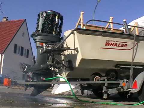

Standard Tower of Power Video
testen im Dezember bei gutem Wetter?! Na dann zieh Dich warm an. Ich hab heute den Quirl eingewintert und ihn noch mal kurz laufen lassen. Das ganze habe ich bei Youtube reingestellt, damit man sich an langen Winterabenden an dem herrlichen Geräusch erfreuen kann.
Viele Grüße Henning
http://www.youtube.com/watch?v=ioZfpAbdmho

Moin Moin
dein Motor hört sich ja richtig geil an,und ein sehr schönes Boot.Hast Du zufällig eine Propeller nummer für mich?
Ich habe einen 24 Edelstahlpropeller drauf und der Ist sch... für den Motor wurde mir gesagt von einen Bekannten der Fachmann ist.Nun suche Ich den Original Propeller.
