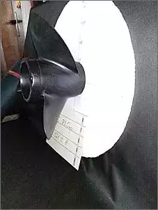

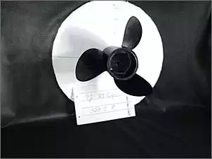

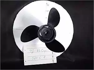

habe gerade beim Aufräumen so einige Props gefunden .
Die Meisten ließen sich irgendwie zuordnen .
Der z.B. aber nicht

wer kann mir sagen wo der drann kann oder darf

Wenn der 13 Zähne für die Propwelle und einen Durchmesser von 9,5 cm (Die Seite die ins Unterwaaserteil geht ) passt er für 70 er Johnson und OMC 400 .
Hat er 15 Zähne und einen Durchmesser von 10 cm hat passt er an Yamaha mit kleinem Getriebe 70 Ps ,an Honda BF 75/90 und an Mercury mit Smal Gearcase .
Sieht nach einem Michigan für Johnson aus mit 9,5 und 13 Zähnen
Gib mal bei Google Michigan PJ 83 ein

es sind 9,5cm und 13Zähne
