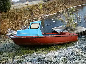

Hits:	847
Größe:	27,2 KB
mfg
steven

Klar, sieht gut aus.
Ich hatte zuerst sowas im Kopf:
angedacht hatte ich auch so etwas. macht auch einen formschlüssigeren eindruck. es hat leider den nachteil, dass ich den motor nicht mehr nach unten herausziehen kann.
ich wollte die trennung zwischen steuer- und antriebseinheit nicht unter der wasserlinie vornehmen, da evtl. probleme mit der abdichtung auftreten könnten.
@steven: mach es! wäre doch schade drum!
gruss tom

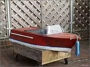

Zitat von pottkieker Beitrag anzeigen
Ich hab son ähnliches Teil vor 20 Jahren gebaut . Bilder leider erst morgen
Hier mal unser "Putzig"
Hits:	447
Größe:	78,0 KB
Gruß Hans
