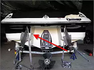

Hallo Freunde!
Habe ein Bild meiner Heckansicht angehängt.
Könnt Ihr mir sagen wo ungefähr meine Wasserlinie sein wird, da ich in die oberen beiden Ecken an dem Ausschnitt vom Z Antrieb zwei 8cm Löcher bohren will, für die umschaltbare Auspuffanlage.
Bitte nicht zerlabern wegen Lärm ect. Ich weiss ganz gut, wann ich wo laut machen darf (immer)
Die Frage wäre noch, ob die Anlage hoch genug ist, nicht dass Wasser beim aufstoppen reindrückt. Rückschlaglappen werden selbstverständlich installiert.
(Flaps auf den Tips)
DANKE

deine Wasserlinie befindet sich direkt über dem Wasser, manchmal auch deckungsgleich.

Machen wie die Bootsbauer, welche Antifouling auftragen. Kiste ins Wasser und anzeichnen.

habe kein Wasser in der Scheune!
Meistens waren die Oberteile meine Z Antrieb bei meinen alten Booten nie ganz im Wasser versenkt
Denke maximal bis zu Beginn der schwarzen Deko - oder
wenn nicht sogar tiefer bisserl über der Kante

Wenn das ein Ablauf ist befindet sich der Wasserpass auf jeden Fall darunter:

Ich würde mal sagen in etwa an der Kante im weißen
Anhang 166400
Wenn Du kein Risiko eingehen willst, würde ich Dir auch empfehlen, das Boot für 2 Tage ins Wasser zu legen.
Über die leichten Schmutzanhaftungen siehst Du dann die Wasserlinie genau.
Oder Du legst es einfach ins Wasser und misst mit dem Zollstock nach.

also wenn Du die Krachmacher in Höhe des Wasserskiabschleppers raus kommen lässt, kannst Du nichts falsch machen

Hier ist der Wasserpass rel. gut zu erkennen.

Wo ist meine Wasserlinie - wegen offenen Auspuff?
Mein herzallerliebster Figaro,
die Einbauhöhe spielt bei einer guten Umschaltung keine Rolle.
Die Rohre dürfen auch vollkommen unter Wasser sein.
Somit ist dieser Thread gänzlich überflüssig.

Nein, überflüssig ist nix, Jetzt weiß ich bescheid - wieder was gelernt...

Als erstes schiebst du mal die Traverse von der Lichtleiste in den Trailerrahmen, damit du dir nicht das Genick brichst.
Dann würde ich, wie einige andere es schon gesagt haben, das Boot ins Wasser legen und anzeichnen.
Dann hast du genau den Wasserpass deines Bootes; mit deinem Motor und deiner Ausrüstung im Boot.
Ich vermute mal, dass er irgendwo in Höhe der Plakette vom OWT des Z liegen wird.
Auf jeden Fall würde ich die Dinger auch nach hinten und oberhalb des Wasserpass einbauen, SOWEIT du von innen überhaupt Platz an der Stelle hast.
Aber bitte so weit nach oben das das Wasser zurück in den Motor läuft.
Cyrus, nehme ich richtig an, dass der AUSPUFF quasi unter der Riserhöhe liegen muss?

Ich vermute mal schwer, dass er eine Einbauanleitung hat, wo auch beschrieben steht, wie hoch oder wie tief die Dinger vom Krümmer aus gesehen montiert werden. Das wäre dann mal der erste Anhalt.

Bei einer Standard Anlage ergibt sich der das Maß von selbst.
Man verlängert gedanklich den Ausgang von Knie,
dann hat man das Minimum an Gefälle.
