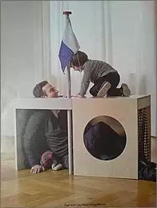

Ich habe mir das Zeit-Magazin nochmal hergenommen und festgestellt, dass der Erfinder anscheinend keine Verschraubungen vorgenommen hat:
Hits:	508
Größe:	24,4 KB
Der Prototyp scheint also auch ohne zu funktionieren.

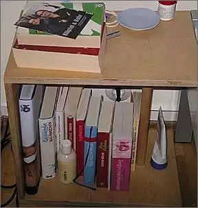

Ich habe mal einen Ulmer Hocker selbst gebaut und meiner Freundin geschenkt:
Hits:	521
Größe:	43,1 KB
(Ja, da steht "Feuchtgebiete" drin... )
Da habe ich es auch so gemacht, daß die Platten komplett von einem Profi zugeschnitten und genutet wurden und ich dann alles mit Flachdübeln zusammen leimen und die Oberfläche bearbeiten konnte.
Der gute Mann war Sargschreiner und bewohnt mittlerweile leider seine eigenen Möbel - ich muss also eine andere Möglichkeit suchen.

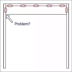

Zitat von |naut| Beitrag anzeigen
... Lamellos sind sicherlich auch geeignet, ich persönlich würde allerdings noch versuchen, weitere Verbindungsmittel einzubauen, die die Hebelkräfte besser aufnehmen können. ... in den Ecken ganz ordentliche Momente auffangen müssen ... Also: Lamello oder Stabdübel find' ich prima, zusätzliche Verschraubung besser, Verschraubung mit Rampamuffen noch besser.
Es ist ein verbreiteter Irrtum, dass zusätzliche Verbindungselemente aus Metall eine Holzkonstruktion stabiler machen. Die unterschiedlichen Materialeigenschaften von Holz und Metall bewirken gerade, dass dort die Verbindung bei Überlast versagt. Die Schrauben werden aus dem Holz gerissen. Also am besten eine Klebeverbindung mit korrekt eingesetzten Flachdübeln (Lamello). Sogar Stossverbindungen bekommen auf diese Weise eine gute Festigkeit. Aber keine Verbindung wird stabiler, als das eigentliche Material selber.
Gruss, Peter
Alt 10.11.2009, 18:15
Benutzerbild von naut
naut naut ist offline
Registriert seit: 20.03.2007
Beiträge: 697
1.532 Danke in 811 Beiträgen
Da hast Du vollkommen recht. Es kommt natürlich stark darauf an, wo und vor allem wie die metallischen Schraubelemente eingesetzt werden. Vielleicht bin ich mit meinem Vorschlag auch etwas übers Ziel hinausgeschossen.
Wenn die Würfel aus vierseitigen Rahmen bestehen würden, wäre ich wahrscheinlich auch gar nicht erst auf die Idee gekommen. Mein Gedanke war nur, daß das "U" ja doch bei "unsachgemäßer Verwendung" (also der Regelfall bei Kindern ) die Grätsche machen kann. Leimstoßfungen fangen dann häufig an, erst ein bisschen zu reißen, dann ein bisschen mehr und dann am Ende hängt's nur noch am Lamello:
Hits:	427
Größe:	16,1 KB
Ich hoffe, Ihr versteht meine Maling...
Ulrich

Mit einem ordentlichen PU-Leim sollte da nichts reissen. Leim hat die Eigenschaft, ins Material einzudringen und die beiden Teile regelrecht miteinander zu "verdübeln". Deshalb auch der hohe Pressdruck der beim Leimen nötig ist.
Ich mache fast alles mit Lammellos, die Teile sind einfach genial. Aber ohne Lammellofräser wirst Du da nichts. Mit Ausleihen ist das so eine Sache, ich persönlich leihe mein gutes Werkzeug nur an allerbeste Kumpels aus denen ich hinterher bei Schaden ordentlich in den Allerwertesten treten kann....
Allernativ könntest Du aber auch klassische Runddübel verwenden. Nur mit der Präzision ist das Freihand sehr schwer hinzubekommen. Wenn Du keinen Schönheitspreis gewinnen willst, wäre mein Vorschlag für Dich als Laien: Multiplex im Baummarkt auf Maß sägen lassen, die Flächen das erste mal schleifen, auf die Verbindungskanten Leim auftragen und dann die Teile zusammenschrauben (dabei aber schon auf einen gleichmäßigen Abstand der Schrauben achten), nach ein paar Stunden die Schrauben rausdrehen und die Schraubenlöcher mit einem 8´ter Bohrer aufbohren und in die Löcher Holzdübel mit Leim reinschlagen. Den Überstand der Dübel sauber absägen und dann die Teile komlpett schleifen. Die Dübel sollten so gut wie nicht sichtbar sein und wenn, dann als gleichmäßige Punktreihe. Als letztes die Kanten noch schön abrunden und das Ganze lasieren oder lackieren. Fertig...
