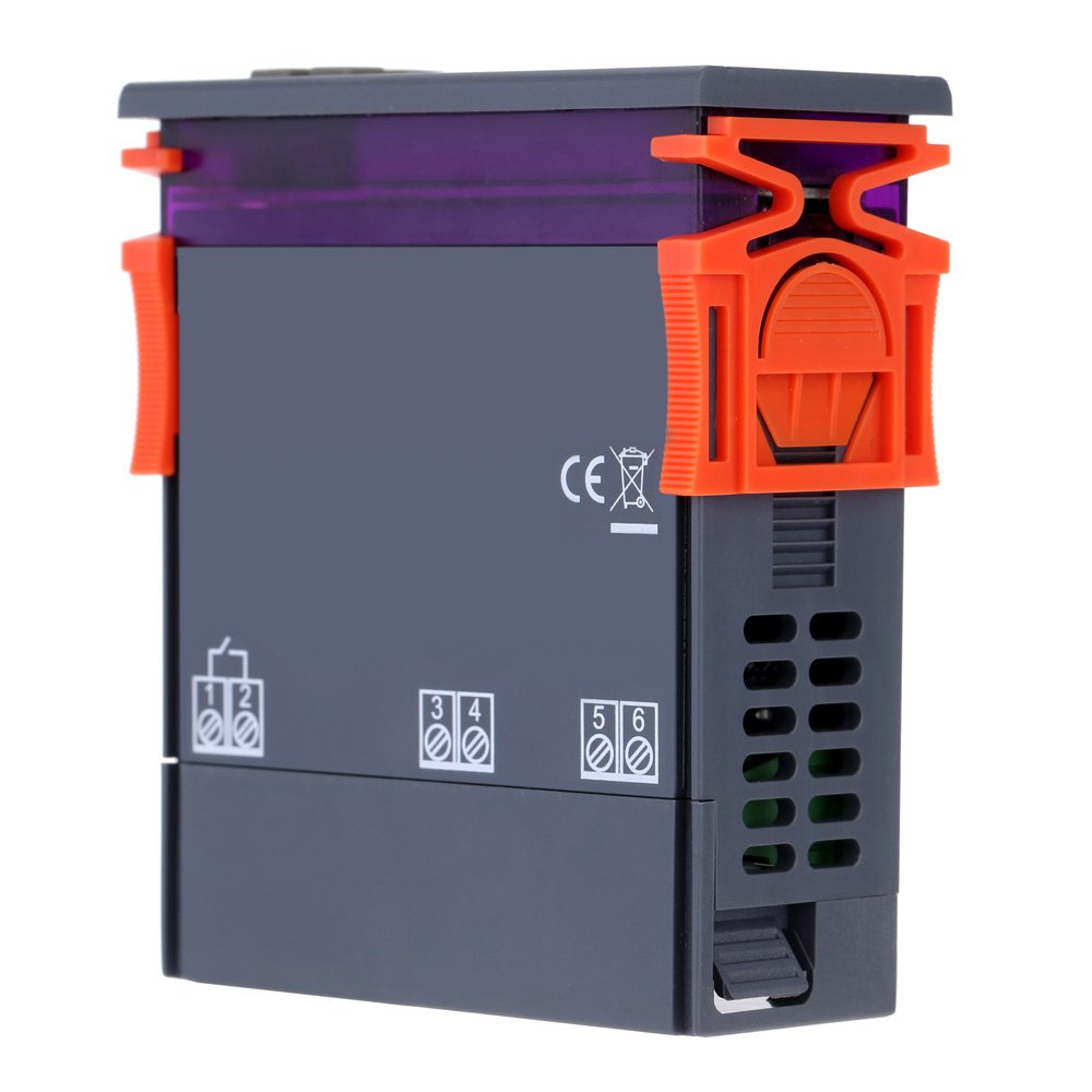

So sieht das (mein) fertiges "Produkt" aus:
Was kann es:
Mittels 2,5m langem Kabel und Temperatursensor genau da die Temperatur messen, wo benötigt.
Es können Lasten bis 10A (2300W@230V) geschaltet werden.
Messbereich -55 +99 Grad, 0,1 Regelschritte
Temperaturkalibrierungsfunktion
geringer Eigenverbrauch von max. 220mA
Heizung/Kühlungort unabhängig vom Aufstellungsort des Reglers und/oder des Temperatursensors
Es kann eingestellt werden (je nach Anschluss an der Steuerung selber) ob z.B. ab 10 Grad+ das Gerät den angeschlossenen Verbraucher anschaltet
oder ob unter 10Grad+ das Gerät den angeschlossenen Verbraucher anschaltet.
Oberhalb anschalten ist für Kühlungszwecke geeignet, unterhalb für Heizungszwecke.

wie kommst du bei 220mA (0,22A) Verbrauch auf 5A am Tag?
die max 220mAh beziehen sich warscheinlich auf den Moment des Schaltvorganges.
Ich weiß auch nicht, mit welcher Spannung das Gerät intern arbeitet. Sicher nicht mit 230V.
Ich gehe mal von 12V aus...

220mA * 24h = 5,28 Ah. Hoffentlich 12 V, bei 230 V wäre das mehr als eine kWh täglich Aber auch 5 Ah sind sportlich, ich rechne immer mit meinen Batterien
Alt 25.11.2015, 22:17
User_63746
Das Teil schließt du ja nicht an Batterien an Sondern an Landstrom.
Und wiegesagt es steht MAX 220mAh. Das heißt wenn er 10 mal am Tage für 1 Sekunde schaltet, dann verbraucht er 10 sek lang 220mAh und den Rest vieleicht 50mAh

Ja, das ist die Technik, die wir gerne unbeaufsichtigt in Booten werkeln lassen: "Schalten Sie die Modi zwischen kühlen und heizen, regeln die Temperatur durch Einstellen der Temperatur-Sollwert und den Differenzwert. Kalibrierung der Temperatur-, Kühl-Steuerausgang Verzögerung Schutz, Alarm bei Temperatur überschreitet oder wenn der Sensor Fehler." Da haben bestimmt nur deutsche Ingenieure mitgewirkt .
Wenn jetzt noch der Ruhestrom von 220mA (5Ah/Tag ) stimmt, dann ist die Sache perfekt.
Da benutze ich lieber die "billigen Thermostate" von Conrad, die haben wenigstens ein CE-Zeichen und dürfen in Deutschland vertrieben werden. Oder wenn der Sensor Fehler?
Beinahe übersehen: Der Händler LERWAY Tech. ist ja auch richtig vertrauenserweckend: "Bitte beachten Sie, dass wir nicht die Steuern und sonstige Gebühren von Custom nicht verpflichtet. Vielen Dank!"

Dien Teile gibt es von hunderten Händlern. Wie kann man sich an solchen aus schlechter Übersetzung resultierenden Kleinigkeiten eines Chinahändlers hochziehen... 90% aller technischen Waren kommen sowieso aus Fernost. Und ein CE Zeichen mag dir Sicherheit suggerieren, mir nicht...
Und nurmal so nebenbei: Sinds die Augen...
Das Teil hat auch ein CE Zeichen. Ganz groß für dich :
Zeichen:
