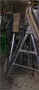

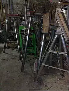

Hallo, Du kannst Dir meine Bootsböcke leihweise zum Nachbauen abholen. Ich werde Sie diesen Winter nicht brauchen.
Böcke sind aus Stahl und in der Höhe einzustellen und dem Boot anzupassen.
Ich habe meine Adler 25 (Gewicht ca. 2,8t) im Winter und zum Arbeiten immer darauf abgestellt.
Bei Interesse PM an mich.

hier die Bilder,
rot für den Bug, grün für das Heck
