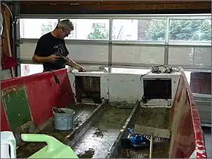

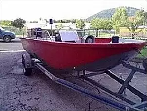

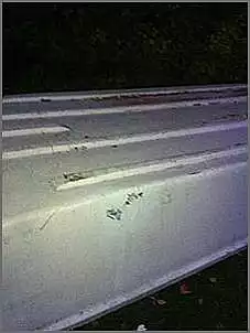

mein Name ist Michael,bin 44 Jahre, komme aus der Gegend um Stuttgart. Ich bin leidenschaftlicher Angler. So kam es, dass der Wunsch nach einem eigenem Angelboot, um auf Neckar, Rhein, Saone und Po dann fahren zu können, wenn es mir zeitlich möglich ist, erfüllt sein wollte. Das " Corpus delicti " seht Ihr hier.
Hits:	756
Größe:	33,0 KB
Hits:	407
Größe:	41,9 KB

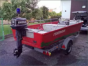

Laut Vorbesitzer soll es sich um ein GFK Konsolenboot / US Sturmboot der Marke " Correct Craft " handeln, was weder verbrieft noch durch ein am Boot angebrachtes Schild belegt ist. Das Boot misst 5,00 m in der Länge , 1,60 m in der Breite. Wie man unschwer erkennen kann, diente das Boot ( ich würde sagen unter anderem ) der Feuerwehr und wurde auf dem Rhein gefahren. An dem Boot wurde einiges ver(umge) bastelt, eingebaut. Zuerst haben wir mal alles aus- und abgebaut.
Hits:	404
Größe:	89,0 KB
Als AB dient ein 30 PS Evinrude Langschaft mit Teleflex- Lenkung . Die letzten 2 Jahre Stand das Boot auf dem Trailer in der Garage. Kein Wasserlieger und soll in Zukunft auch keiner werden.
Es ist mein erstes Boot, ich habe keinerlei Erfahrung was die Restauration eines Bootes anbelangt. Ich bekomme jedoch tatkräftige Unterstützung eines Freundes der seine Garagenwerkstatt, Werkzeug und viel seiner Freizeit einbringt und mich mit Tat und Rat unterstützt.
Diesem Forum möchte ich an dieser Stelle Danken, findet man hier doch Antworten auf eine Vielzahl von Fragen die eine solches Projekt mit sich bringt.
Der Plan ist, alle Lackschichten zu entfernen, schleifen, das Boot innen wie außen mit 3 Lagen Epoxydharz zu versiegeln und mit 3 Lagen 2 K Bootslack zu streichen. Wenn wir schon dabei sind, sollte der Spiegel durch passend verleimtes Industriesperrholz WP 100 ersetzt/ laminiert werden. Als Längsspante wurde ein uns unbekanntes Material verwendet ( Glasfaserschaum ? schön saugfähig ). Macht jedenfalls keinen stabilen Eindruck. Die Stabilität kommt lediglich durch den laminierten Kanal in dem das Zeug ruht. Wir werden die Spanten wohl entfernen , neue aus BFU einsetzen und laminieren. Querspante werden dann auch fällig.

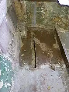

Bei der Vorbereitung des Bootes zum Schleifen bin ich auf etwas gestoßen wo wir Rat benötigen. Im Heckbereich am Innenboden war eine Stelle rissig. Ich habe das rissige Material entfernt und habe nun Aussicht auf das innere des äußeren Stinger :-( Dieser ist mit demselben Material wir die Spante gefüllt und hat schön Wasser gezogen. Wir haben den Stinger Kanal mal 25 cm aufgeflext........ das nasse Zeug muss wohl raus. Wie soll man dabei vorgehen ? Ich habe hierzu im Forum nichts gefunden und bitte um euren Rat !
Hits:	348
Größe:	65,6 KB

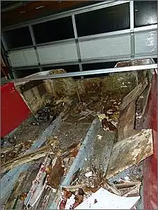

Heute haben wir das Boot mal grob vorgeschliffen und den alten Spiegel entfernt. Mittlerweile sind ca 70 Arbeitsstunden investiert. Ja, wir haben e "mehr" Zeit als Geld und verspüren immer noch ungebremsten Enthusiasmus, haben Spaß bei der Umsetzung des Projektes.
Hits:	351
Größe:	97,5 KB
Ich werde versuchen über den Fortgang des Projektes zu berichten . Ratschläge und konstruktive Kommentare sind willkommen.
Beste Grüße

Standard Riss im Boden
Hallo Leute,
hat niemand einen Rat wie ich mit dem offenen Boden über dem Stringer verfahren soll ? Ich habe keine Ahnung wie ich da weiter komme
Micha

Zitat von funkycarp Beitrag anzeigen
Hallo Leute,
Micha
da scheint ein Boden auf dem eigentlichen Boden eingezogen (Werkseitig) zu sein.
Das poröse Zeug, welches Wasser gezogen hat, dürfte Schaum sein (ehem. Unsinkbarkeit). Das Zeug muss raus.
Grundsätzlich gilt, alles was nass ist = raus. Die anderen Spanten, Stinger usw. auch vorsichtig anbohren und gucken, ob Feuchte im Bohrmaterial ist
(vorsichtig, nicht dass du in den Rumpf bohrst).
Wenn Du bis zum Rumpf "aufräumst" hast Du später Ruhe, ein gutes Gewissen fallst Du verkaufen solltest und kannst die künftige Höhe der Pflicht beim Aufbau dann selber bestimmen.
70 Arbeitsstunden bis jetzt...höre besser auf zu zählen, die Zeit kriegst Du bei einem Verkauf nicht finanziell ersetzt.
Micha

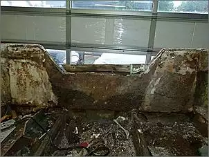

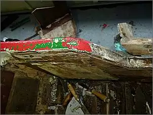

Hallo Michael, Dein Boot ist nicht zweischalig aufgebaut. Beim Bild vom Bootsboden und den Spiegel sieht man die Boden- bzw. Kielleiste,(sind bei mir trocken) im rechten Bildrand ist ein Stringer zu sehen, sind zwei verbaut (hab meine beiden Längsstringer gestern entfernt, siehe Bild)
Querspanten waren in meinem Boot keine verbaut.
Wenn du den Boden schleifst, bitte nur mit PSA(PersönlicheSchutzAusrüstung), hab bei der Außenschale nur einen Mundschutz getragen. Also beim schleifen, Ganzkörperkondom, Maske, Brille, der GFK- Staub ist...
Dein Spiegel wird wie meiner, sicherlich auch Torf sein (siehe Bild)
VG timmi

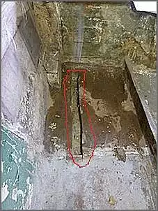

Danke für Deine Nachricht. Die Stringer bestehen aus einem Laminatkanal der mit "Schaummatten ", die feucht sind, gefüllt ist. Die Stringer werden komplett entfernt, der Boden soll mit 2 Lagen 450 g / m2 verstärkt werden. Dann kommen neue Stringer aus AW 100 drauf, die laminiert werden.
Mein Problem ist aber etwas anderes. ( Ich habe in meinem Eingangsbericht falsche Begriffe verwendet, womit ich die Leser wohl irritiert und vom eigentlichen Problem abgelenkt habe ). Hier nochmals das Bild. Links sieht man den Teil des Bodens den ich aufgeflext habe. Der Bereich liegt genau über der äußeren Bodenleiste ( rot markiert ). Der Stringer ist am rechten Bildrand.
Name:	Aufgeflexter Boden über Bodenleiste !.jpg
Hits:	227
Größe:	34,5 KB

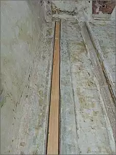

Das Boot hat insgesamt 5 dieser Bodenleisten. Aber nur besagte hat wasser gezogen. Ich füge ein Bild bei um zu verdeutlichen was ich als Bodenleiste bezeichne ( für den Fall dass ich den falschen Begriff verwende ). Das Bild habe ich Timmis Beitrag "US Sturmboot Restauration " entnommen. Er bastelt am gleichen Boot. ( Hoffe das ist ok Timmi )
Name:	Bodenleiste von unten.jpg
Hits:	222
Größe:	9,5 KB
Hier ruht ebenfalls vollgesogenes Material. Meine Frage zielt darauf ab wie ich das best möglich löse ?
Ist das von mir zuvor beschriebene Prozederre richtig ?
Sorry für die Verwirrung.
Hallo Michael,
ist schon ok mit dem Bild, wir haben doch beide das gleiche Ziehl
Bei meinem Boot sind zum Glück die Bodenleisten trocken, nur hinten am Spiegelbereich auf ca. 25cm sind sie im Ar...
Ich mach das bei mir von außen, mit zuvor getränkten angepassten Holzleisten und laminiere darüber.
Ich rate Dir auch vom Schaum ab. Nassen Schaum raus, trocknen lassen, Holzleiste einpassen zulaminieren.
Schau mal bei Deinem V-Förmigen Spiegel ob da kein Typenschild vorhanden ist, mein Boot ist Bj. 58
VG timmi

Jetzt seh ich klarer - man sieht durch das Bodenloch.
Im Grunde ist dein Plan schon richtig.
Okay,dann solltest du den ganzen Boden rausreissen - leider!!
Der Schaum muss unbedingt raus,damit das Laminat trocknen kann.
Und zwar im ganzen Rumpf.Dann kannst du auch den Rumpf besser nach weiteren Schäden absuchen und eventuell reparieren.
Beschädigtes und loses Laminat muss ebenso weg.
Wenn alles ausgetrocknet ist und sämtlicher Schaum und die alten Stringer raus sind,kannst du den Rumpf innen überall grob anschleifen und danach komplett mit Aceton reinigen.
Danach dann,so wie du es geplant hast,mit zwei Lagen Glasfasermatte (450gr/qm würde ich nehmen) zur Verstärkung einlaminieren.
Dann folgt der Einbau der neuen Stringer.
Also,meine Empfehlung an dich:
Alle Bodenleisten freilegen und alles alte raus,sonst reparierst du eventuell nochmal.

Mein Boot hat leider auch am Spiegel kein Typenschild. Vom Vorbesitzer wurde mir das Baujahr 1986 genannt ??. Den Spiegel zu entfernen war ne grobe Aktion. Da war eine Stahlplatte, über die gesamte Breite, im einlaminiereten Holz verankert. In den Raum zwischen den einlaminiertem Holz und der Stahlplatte war wieder dieses Schaumzeug gefüttert. Mussten erst die Ankerpunte der Platte ausbohren um sie nach hinten abzunehmen und an das Holz zu kommen. Die Stahlplatte war natürlich rostig.
Danke

eine Stahlplatte
das heißt die Stahlplatte war innen vor dem eigentlichen Spiegel mit einlaminiert, und die Hohlräume verschäumt.
Was wollten die an den Spiegel hängen 150 PS, allein schon das Gewicht der Stahlplatte
Bei meinem Spiegel war oben ein Alu- 4Kantrohr (ca. 25x25mm) mit einlaminiert
Stell doch mal Bilder, von deiner Entkernung mit ein
VG timmi

Anbei ein paar pics von der massiven Stahlplatte die am Spiegel verbaut war.
Name:	Spiegel Stahlplatte.jpg
Hits:	283
Größe:	158,8 KB
Name:	Spiegel Stahlpaltte2.jpg
Hits:	257
Größe:	196,7 KB
Stärke 5 mm. Um den Spiegel zu erhöhen ( Langschaft ) war darüber ein Edelsathlprofil verbaut. Der Hohlraum der Aussparung war mit einer PVC / Kuststoffplatte unterfüttert. Die ausgebohrten Anker befinden sich noch im einlaminiertren Spiegelholz ( rechs und links oben sowie in der Mitte unten ). Werde das noch alles entfernen.
Auch bei mir ist an der Spiegeloberkante ein Aluprofil einlaminiert. Ich frage mich ob das Profil an den Seitenwänden weiterläuft ? Habe das noch nicht weiter geöffnet. Wie war das bei dir ?
Hier der Spiegel nach Entfernen der Stahlpaltte.
Name:	Spiegel Stahlpalatte entfernt.jpg
Hits:	310
Größe:	66,0 KB

Nachdem die Schleif-, und Flexorgie nun hinter mir liegt, will ich kurz über den Fortgang meines Restaurationsprojektes berichten und ein paar Fragen stellen wie ich am besten vorgehe.
Die nassen Bodenleisten habe ich von innen auf ganzer Länge geöffnet und das NASSE Material entfernt. Die entstandenen Kanäle sind soweit trocken. Mein Plan ist nun in die Kanäle Bootsbausperrholz 45 mm x 18 mm einzupassen. Jetzt frage ich mich welches Material ich zum "einkleben" des Holzes verwenden soll. Ich wollte das Material dünn auf den Kanalboden auftragen, die Leiste/n andrücken, so dass überschüßiges Material an den Seiten herausgedrückt wird. Dann die an der Seite verbleibenden Hohlräume mit dem selben Material verfüllen um Verbund herzustellen und oben auf Niveau des GFK Bodens glatt verspachteln.
Welches Material ist hierzu am besten geeignet ? Mit Sägemehl angedicktes Polyesterharz, Glasfaserspachtel ??
Ich füge exemplarisch ein Bild ein welches die Situation illustiert. Erbitte Eure Empfehlung welches Material ich zum einbringen der Leisten in die Kanäle verwenden soll.
Hits:	234
Größe:	62,3 KB
Dann beabsichtige ich den gesamte Boden und Innenwände mit 480 gr/qm Glasfasermatte, dann eine Lage 580 gr/qm Glasfasergewebe und dann nochmal eine Lage 480 gr./qm Glasfasergeweben zu versehen.
Danach soll der Spiegel aus 2 x 18 mm Bootsbausperrholz eingepasst werden. Aber so weit bin ich noch nicht
Werde über den Fortgang weiter berichten.

hat mir keiner einen Tip wie ich die Leisten am besten in die Kanäle klebe ?
Danke
