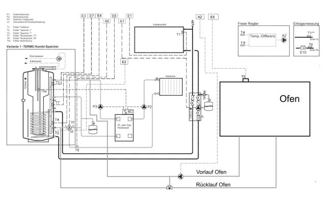

Wir haben jetzt seit 2 Jahren einen Brunner B5 Kaminofen, inzwischen hat der rund 30 Raummeter Holz verbrannt und wir sind immernoch zufrieden. Das ganz ist allerdings etwas aufwendiger, da mit einer Solaranlage gekoppelt. Ich stelle einfach mal den Schaltplan ein, vielleicht kannst du damit ja was anfangen:
In größer:
http://www.mrosenbaum.de/fotos/d/811-1/Ofenplan.jpg
Die Sicherheitseinrichtungen (Thermische Ablaufsicherung und Überdruckventil) am Ofen fehlen in dieser Zeichnung der Übersichtlichkeit halber. Gesteuert wird das ganze von einem Wagner Solarregler, da war noch ein Differenzregler frei.
