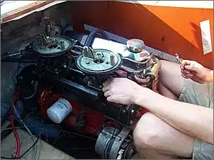

sieht er so aus?
Hits:	560
Größe:	38,8 KB
der frühe Vogel fängt den Wurm... und die späte Katze den frühen Vogel...
Alt 04.09.2009, 13:49
BF Archivar
Registriert seit: 28.12.2004
Beiträge: 4.246
Boot: Crownline 275 CCR
13.550 Danke in 3.934 Beiträgen
Vermutlich sind die Kanäle im Block zugerostet.
Hits:	493
Größe:	29,8 KB
Good Day To Be Alive, Sir

Zitat von Fourwinnzler Beitrag anzeigen
sieht er so aus?
Wohl eher so:
Hits:	620
Größe:	39,4 KB

Danke Lars!
Hab da was verwechselt!
Rene

Ja genau, das ist der Motor.
Mir ist aufgefallen, dass jedesmal wenn ich den Thermostatdeckel abgeschraubt habe, kein Tropfen Wasser im Gehäuse war, ist das normal ?? sollte da nicht immer Wasser drinstehen?
