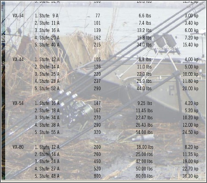

Hier noch genauer!
Die Kalkulation von Reichweiten und Laufzeiten, die mit Elektroantrieben bei einer bestimmten Batterieversorgung erreichbar sind, erfolgt in 4 Schritten:
1. Berechnung der vorhandenen Batteriekapazität: Hierzu wird die Spannung des Batteriesystems (in Volt) mit der Ladung (in Ampere-Stunden) multipliziert. Eine 12 V Batterie mit 100 Ah hat z.B. eine Kapazität von 1.200 Wattstunden (Wh), während zwei seriell verschaltete Batterien mit insgesamt 24 V und je 75 Ah eine Kapazität von 1.800 Wh besitzen.
2. Berechnung der benötigten Energiemenge: Im nächsten Schritt wird die benötigte Eingangsleistung des Motors berücksichtigt. Der BaseTravel 401 besitzt z.B. eine Eingangsleistung von maximal 400 Watt. Für eine Stunde Laufzeit bei Vollgas sind somit 400 Wh anzusetzen.
3. Berechnung der Reichweite: Unter Berücksichtigung der erzielbaren Geschwindigkeiten (vgl. Grafik auf S. 25) lässt sich eine erste Reichweite ermitteln. Der BaseTravel 401 erreicht bei Volllast an einem Drachen beispielsweise eine Geschwindigkeit von 3,5 kn (6,5 km/h). Mit einer 12 V Batterie mit 100 Ah (resultierend mit 1.200 Wh) könnte er also theoretisch 3 Stunden Vollgas fahren und dabei 10,5 sm (19,5 km) zurück legen. Eine Reichweitenberechnung für eine Lithium Batterie-Versorgung wäre an dieser Stelle beendet.
4. Berücksichtigung mangelnder Hochstromfestigkeit von Bleibatterien: Bleibatterien verfügen über eine relativ schlechte Hochstromfestigkeit, d.h. ihre Kapazität sinkt signifikant unter ihre Nominalkapazität, sobald ein Verbraucher versucht, aus ihnen hohe Ströme zu ziehen. Um eine realistische Reichweite zu errechnen, ist dieser Effekt mit einzukalkulieren. Sollten die entsprechenden Angaben zur Hochstromfähigkeit nicht im Datenblatt der Batterie veröffentlicht sein, kann die voranstehende Abbildung von S. 9 eine Hilfestellung geben. Hierfür ist zuerst das Batteriegewicht zu ermitteln, das z.B. für die 12 V Batterie mit 100 Ah aus dem obigen Beispiel 40 kg betragen könnte. Bei einer Leistungsaufnahme durch den Motor von 400 W würde sich damit eine Hochstrombelastung von 10 W pro kg Batteriegewicht ergeben. Der sich daraus ergebende Kapazitätsverlust der Batterie kann aus dem Schaubild abgeschätzt werden und dürfte im Beispiel je nach Batteriequalität bei < 20% liegen. Die tatsächlich erzielbare Reichweite läge demnach bei ca. 8,4 sm (15,6 km). Aus dieser Berechnung lassen sich zwei Regeln ableiten: Erstens, insbesondere Motoren mit hoher Eingangsleistung benötigen große Blei-Batteriebänke für vernünftige Reichweiten. Zweitens, Antriebe mit schlechtem Wirkungsgrad vergeuden Batteriekapazität auf zweifache Weise: einerseits setzen sie die verbrauchte Energie nicht ausreichend in Vortrieb um. Daneben bewirken sie eine unnötige Hochstrombelastung der Batterie, wodurch weniger Kapazität zum Verbrauch zur Verfügung steht.
Hits:	456
Größe:	302,0 KB
Laut dieser Ausage sind es die Watt die der e-Motor aufnimmt.
Also bei vollgas 290 watt
80 AH Batterie x 12 = 960 Watt = mehr als drei Stunden vollgas
Gruß Shira

Die 290 Watt sind die abgegebene Leistung, nicht die aufgenommene. Bei Stufe 5 steht in der Tabelle 52A, also je nach Batteriespannung 546 (10,5V) bis 665 (12,8V) Watt.
Nach Deiner Rechnung also: 80Ah x 12 = 960Wh = 1,5-1,8h Spaß.
Da auch Du nicht berücksichtigst, dass Du eine Bleibatterie nicht vollständig entladen darfst habe danach etwa alle paar Monate ich Spaß, weil Du mal wieder eine Batterie zerschrotet hast.
Derartige Entladungen macht eine Starterbatterie 3-4 mal, eine normale Verbraucherbatterie etwa 100 mal mit.
Und um der Frage zuvorzukommen, das ist kein Garantiefall.
Sorry aber ganz so kann es auch nicht sein den schau dir mal den größten Motor VX 80 auf meiner Tabelle an der brauch bei 800 Watt nur mehr 48 A
Übrigens das ist von der Torqeedo Hompage die sicherlich auch eine Ahnung haben
Gruß Shira
