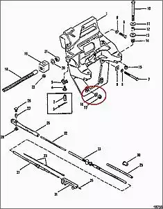

Hab am WE etwas am Boot und Anhänger repariert, und mußte dabei festgestellen, daß eine Schraube am Transom weggammel, die ist richtig aufgeblüht.
Hits:	439
Größe:	40,4 KB
Sollten diese Schrauben/ der zugehörige Gewindestift nicht aus Edelstahl sein ?
Die Schraube und der Stift innen im Motorraum rosten. (ist leider nicht auf dem Bild hab leider kein passendes Bild gefunden, und bin frühesten am WE wieder am Boot)
Wenn nein wie versiegelt ihr die Schrauben, daß diese nicht rosten
Wo finde ich da den richtigen Ersatz. (ist ja sicher wieder alles zoll)

Die Bolzen sind aus Aluminium
...und wenn die durch sind, ist das ein untrügliches Zeichen dafür, das Dein Holz im Spiegel voll Wasser ist
Tausch gleich beide aus. Bekommst Du als Set beim Mercruiser-Händler Deines Vertrauens, vorzugsweise bei unserem Hafenmeister Cyrus Kegel www.kegel.de

dann hat da wohl schon wer rumgebastelt.
Sind definitiv aus Eisen/Stahl, rotbraune Blüte, nix mit weiß wie bei aluminium zu erwarten. und die restlichen Schrauben/Muttern/Stifte innen sehen auch wie verzinkt aus.
Der Rost kommt nicht aus dem Spiegel, da mein boot aktuell draußen steht, habe ich derzeit immer etwas Kondenswasser im Motorraum
Eddy

Wie alt ist denn das Transom? Es gibt auch Edelstahlschrauben dafür, sind z.B. in der Seacore-Version verbaut.

das Transom sollte von 1989 sein, wie der Rest des Bootes auch.
Das Transom hat die Nummer 0C573805.

Dann ist das zu 90 % verzinkter Kram und nicht anständig versiegelt worden.

Ingo hat recht.

Ingo hat recht.
Ich würde besser sagen : Sollte eigentlich rechthaben!
Wenn das wirklich rostet, hat da vielleicht irgendwer "nachgebessert"

gibt es eigentlich einen Unterschied bei den Bolzen wenn das Mercathode System montiert ist ?
Bei mir sind da unten zwei verklebte Kunststoffkappe anstatt Anoden.

Ja das muss so sein.
Die Hutanoden würden das Mercathode System stören.
